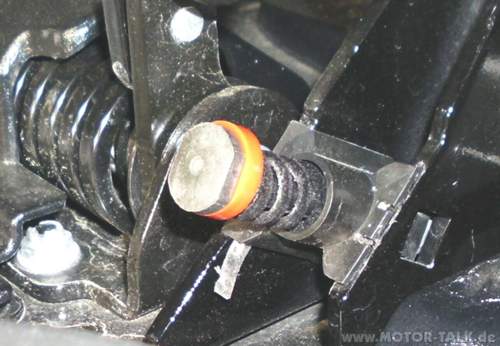

habe heute meinem Sohn bei der Montage der schwenkbaren AHK geholfen. In diesem Zusammenhang habe ich mir mal den Kofferraumdeckel-Öffnungsmechanismus angeschaut.
Die Öffnungskraft läßt sich bequem mit einem 12er Ringschlüssel einstellen und das sogar in mehreren Stufen. Der Konstrukteur hat m. E. wirklich gute Leistung erbracht.
Ein Ende der Öffnungsfeder läuft gegen einen Kunststoffsechskant, den man in mehreren Stufen drehen kann und somit die Feder mehr oder weniger vorspannen kann. Details sind den beiden Bildern zu entnehmen.

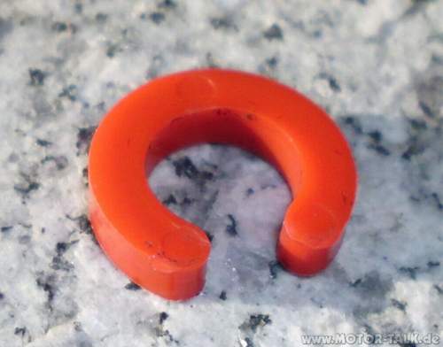

Hatte das Problem bei meinem W211 auch mal - die Ursache war eine sehr Kleine. Es mussten lediglich 2 Federn, die für das Aufklappen verantwortlich waren, nachjustiert werden.
Dauerte beim :) "geschlagene" 10 Minuten ;) Sollte beim W207 ähnlich sein; mein Kofferraumdeckel klappt jedenfalls auch bei niederen Temperaturen via Fernbedienung problemlos auf.

Vielen Dank für die Antworten. Ich hab mir den Mechanismus nochmals genauer angeschaut. Wie hier beschrieben liegt es wohl nicht an der großen Feder sondern an der kleinen die als Art "Anschupser" arbeitet.

Jetzt möchte ich aber mal in die Diskussion einklinken. Bei meinem E-Cabrio ging der Kofferraumdeckel auch nur sporadisch auf, meist blieb er hängen. Ich habe daraufhin die "Anschubsfeder" links mit einem kleinen Zwischenring, den ich zufällig da hatte, (siehe Bilder) etwas verstärkt! Jetzt springt der Deckel jedesmal zuverlässig auf.

am 27. März 2012 um 19:00

besten Dank für Deinen Beitrag. Hatte auch das Problem, dass der Kofferraumdeckel nicht richtig aufklappt. Bei mir hat bereits eine Rasterstufe genügt, damit der Kofferraumdeckel nun perfekt aufklappt.

Hallo zottarella,
nein, Du musst die Seitenverkleidung nicht abmontieren. Am Ende der beiden Schraubenfedern (mit Rechteckquerschnitt) befindet sich das Kunststoffteil, welches man in Stufen verdrehen kann.
Auf dem ersten Bild meines Beitrages kann man die Umgebung etwas besser erkennen. Ich hätte Dir gerne ein Übersichtsbild gemacht, aber das Fahrzeug steht 20 km enfernt beim Eigentümer, meinem Sohn.
