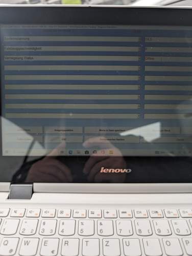

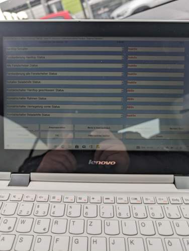

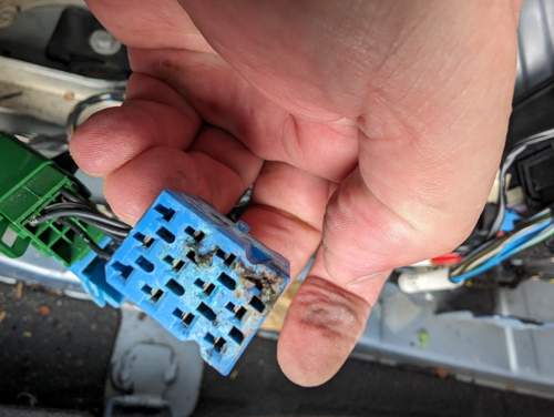

Die Sensorpositionen hänge ich dir an was mich stutzig macht ist das bei geschlossenem Verdeck in der Datenliste 1 bei Verriegelung Status -- Offen steht und bei offenem Verdeck das selbe steht.
Die ersten 3 Bilder Verdeck geschlossen 6-8 ist das Verdeck offen.

Was in Datenliste 1 steht, brauchte ich noch nie. Datenliste 2 stimmt für offen und geschlossen. Also passt doch alles.

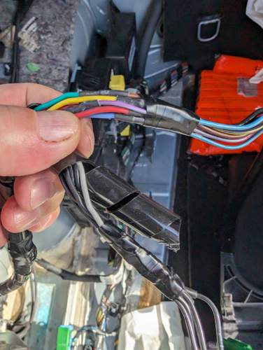

Sicherung 34 habe ich geprüft sieht gut aus und der Kabelbaum ist vom Vorbesitzer gegen Silikonkabel ausgetauscht worden deshalb sieht er so aus.

Der Kabelbaum? Es gibt 3 zum Dach gehörende. Und ne Sicherung optisch begutachten ist wie reparieren durch handauflegen!

Die 4 Kabel zum Kofferraum Sensor links wurden schon durch löten und Schrumpfschlauch vom Vorbesitzer geflickt

Da der Linke Kabelbaum an mehreren Stellen im Kofferraum schon gelötet und mit Schrumpfschlauch geflickt wurde würde ich mir gerne einen neuen einbauen wenn du mir da weiter helfen könntest und weist wo man einen herbekommt oder du selbst welche zum verkaufen hast würde mich das freuen.

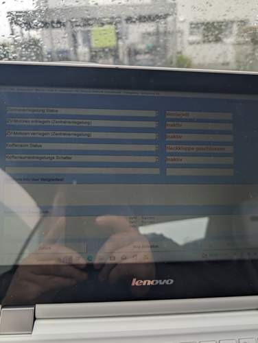

Wo kann ich das im OP-Com denn testen bzw. was muss ich wo denn machen
Auswendig weiß ich das nicht, dafür hab ich das zu selten. Aber irgendwo in den Messwerten im REC denke ich. Darüber läuft das Ganze ja. Einfach mal nachgucken, da lernt man immer was dazu.
Übrigens steht in der Datenliste 1 bei Verriegelung immer "offen". Egal welche Position das Dach hat. Keine Ahnung wofür der Wert wirklich da ist.

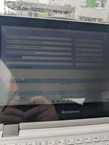

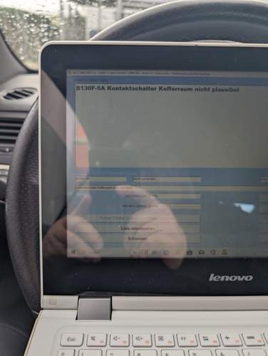

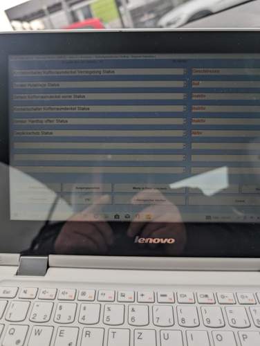

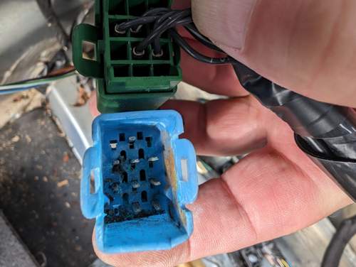

Habe heute noch mal das OP-COM drangehängt und bekam den Fehlercode B130F-5A Kontaktschalter Kofferraum nicht plausibel.
Im Astra H Forum habe ich dann eine Antwort von dir gefunden wo ich nicht weis ob es am Schloss bzw. am Microschalter liegt und was ich da machen kann , was aber geht ist die Kofferraumbeleuchtung sie geht an und aus wenn ich am Deckel die Verriegelung mit den Fingern auf und zu mache.
