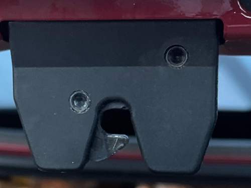

Hallo, der Fanghacken ist geschlossen und reagiert nicht auf die ZV und auch nicht auf ein Drehen des Schlüssels im Schloss.
Der Kofferraum läßt sich nicht schliessen.
Gibt es einen Trick den Fanghacken zurück zu drücken oder sollte ich das Schloss ausbauen und besser gleich durch ein Neues ersetzen?

wenn der Deckel offen ist solltest Du
mit einem Schraubendreher den Fanghaken
zurücksetzen können. Dann Deckel ganz normal
schliessen und öffnen mit Schlüssel

habe es direkt am Fanghaken probiert, das bewegt sich nichts, kann da was blockiert sein oder wie meinst du zurücksetzen?
Siehe Foto.
Hey
Du musst mit dem Schraubendreher im rechten inneren die artetierung weg drücken, dann schnappt der Haken wieder auf.

Die Verbindung zwischen Nr.6 und Nr.18 fehlt:
Klick
Das passiert gern,wenn Plastikteil Nr.15 zerbricht und somit Nr.14 keine Verbindung mehr herstellen kann.
Das FALSCHESTE,was man JETZT machen kann ist die Heckklappe zu schließen!
Verkleidung weg und nachschauen.Wenn es daran liegt,neues Teil kaufen und einbauen:
Klick
Kostet keinen Euro.

vielen Dank für deine detaillierte Antwort - mein Sohn ist mit dem E36 unterwegs. "Gestern meinte er, er hätte leicht auf das Schloss geklopft" und den Kofferraumdeckel, dann funktionierte es wieder - wer weiss wie lange.
Ich werde auf jeden Fall das Teil kaufen - wenn alle Ersatzteile mal so günstig wären ;-)
