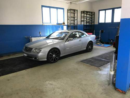

Hallo Zusammen,
ein guter Bekannter hat sich einen CL 215 /2002 gekauft und ihn im letzten halben Jahr auf den Urzustand zurück gerüstet, die „neuen“ 18 Zöllner kommen noch drauf, sind momentan in der Überarbeitung!
Es wurde die Tieferlegung entfernt, alle Spangen die die Türverkleidungen halten montiert, alle Spannrollen am Motor erneuert, sämtliche Öle erneuert, Ventilblock vorn neu und von außen poliert, poliert und poliert.
Nun zu unser Problem:
Der Kofferraumdeckel geht nicht ganz auf, im Fahrzeugmenü ist nichts aufgelistet. In der MB-Werkstatt waren wir auch schon, selbst die mußten Federn lassen!
Habt Ihr vielleicht noch eine Idee, wie man das machen kann?
Vielen Dank
René
Wünsche Euch ein schönes Osterfest

Hallo René,
Der HD geht nicht auf mit dem Funkschlüssel oder mit dem Fernöffnungsschalter in der Tür ?
Oder hat das Fahrzeug hydraulische Anhebung ?
Oder entriegelt das Schloß nicht ?
Die Heckklappe geht hydraulisch auf, Öl wurde von uns erneuert, war nur noch Paste drin. Über den Schlüssel geht die Klappe auf, aber eben nur 50%!
Das könnte an der eingestellten Öffnungsbegrenzung liegen und ist im KI einstellbar.
Über die SuFu solltest du etwas finden, das Thema kam hier vor ein paar Wochen schon mal.

Hallo Harry,
im KI ist leider dazu nichts zu finden, selbst bei MB ist man das KI durchsucht und nichts gefunden!

Hallo Rüdiger,
vielen Dank für den Link, den hatte ich auch gefunden.
Wie oben schon beschrieben, ist im Menü nichts dergleichen zu finden! Es muß daher eine andere Möglichkeit geben die Begrenzung zu entfernen.

Wenn über das KI nichts sichtbar oder möglich ist wurde das vermutlich bei Codieren bewusst oder eben auch unbewusst deaktiviert. Das kann man heilen.
Ich hatte vor geraumer Zeit das selbe Problem. Hie mal meine Lösung:
Vlt klappt es ja bei dir genau so...
https://www.motor-talk.de/.../...aut-und-traege-w220-t7017595.html?...
Als erstes Mal habe ich das ganze System, also Pumpe und Dämpfer mit dem Mercedes Hydraulik Öl ZH-M komplett gespült und neu befüllt.
Jetzt läuft das öffnen und schließen der Heckklappe viel geschmeidiger, leiser und definitiv schneller.
Zudem hatten ja viele das Problem, dass die heckklappe nur bis zur Hälfte geöffnet wurde. Das ist wohl die Garagenhöhe Einstellung. Diese kann man auch ohne XENTRY DAS einstellen.
Hier die Anleitung. Bei mir hat es ohne Probleme funktioniert. Jetzt öffnet und schließt die heckklappe wie frisch auf dem Werk.

Hallo Rasende....,
vielen Dank, nach dem vierten Anlauf hat es geklappt und der Heckdeckel öffnet 100%!
