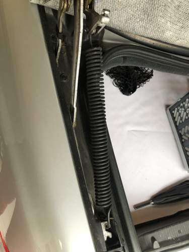

nachdem diese Abdeckung (auf der das Nummernschild hinten angebracht ist) an der linken oberen Ecke leicht unbefestigt erschien, habe ich diese mal entfernt, um zu sehen, ob ich das irgendwie besser befestigen kann.
Siehe die Bilder hierzu.
Zunächst mal gibt es da Rost zu beseitigen und irgendwer hatte offenbar schon eine Durchrostung (sehr unästhetisch) zugekleistert und sich daher noch mehr schlechtes Karma und meine volle Verachtung zugezogen.
Mit der Befestigung werde ich nicht ganz schlau. Ich hatte nur 2 Schrauben entfernt und hatte das Teil in der Hand.
Laut dieser Quelle: https://w220.wiki/Trunk#Trunk_Lid
soll es beim Vor-MOPF weitere 7 (!!!) Schrauben geben, welche das von innen geschraubt sind.
Keine davon habe ich gesehen und wo sind in der Abdeckung die entsprechenden Löcher?
Im Teilekatalog wiederum finden sich 6+1 Muttern dort (mit derselben Teilenummer), jedoch keine 7 Schrauben dazu... (Bilder)
Dann ist auf Bild 4 rechts noch ein Plastikteil zu sehen (abgebrochen?), welches links nicht ist...

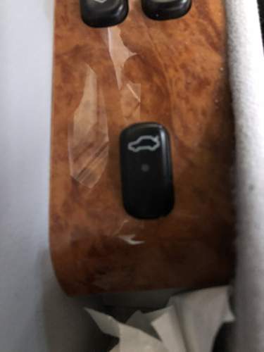

@Bamberger_1 @Sternenfreund Was passiert dann eigentlich wenn man die Taste an der Tür drückt? Nix?
Bei mir ist das so das sich die Klappe schließt und mit softclose ranzieht.
Wenn da nur federn dran sind kann er das doch gar nicht.
Hat der Taster in der Tür dann eine LED?
Ich mach später mal ein paar Bilder. Das erklärt das besser
So sieht das aus. Die Taste in der Tür gedrückt Klappe geht auf. Taste gezogen Klappe geht zu, wenn man Fernschließung hat, ohne passiert nichts.
Ohne Fernschließung hat man Federn am Heckdeckel. Die Federn haben zwei Einhängepositionen zur Einstellung der Verspannung.

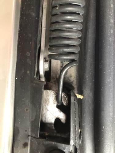

Genau! Beim 2. Bild ist eine Schraube zu sehen oberhalb der Federeinhängung. Kann man damit was verstellen?
Ja, aber die zeigt nur an "Klappe geöffnet".

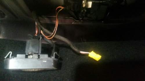

Wo geht denn das Kabel mit dem gelben Stecker hin?
Glaube mich dunkel zu erinnern das das an die druckdose ging, aber ich traue mich nichts mehr zu sagen, bin da ja komplett neben der Spur, weiss der Geier wie das bei dir aussieht.
Gelb war glaube ich immer was mit Luft.
Was du meinst ist der komplett gelbe Luftschlauch, der zur Dose geht. Und dort ist dieser auch befestigt.
Das Kabel hat nur vorne einen gelben Stecker.
@bamberger_1
Könntest du mal schauen bei dir ob du dort ein solches Kabel mit gelbem Stecker findest und wo es angeschlossen ist? (siehe Bild)
Das ist nur die Einstellung für den Endanschlag.

Ich denke ich habe das Kabel mit dem gelben Stecker gefunden, es geht - zumindest bei Keyless Go - auf das Schloss.
https://w220.wiki/images/7/73/A2207500491_top.jpg
oder
https://zapchasti.ria.com/b-u-zamok-kryshky-bagazhnyka-2-2k-krashchyy-vybir-1998-2005-155297565.html
was es aber dort bewirkt weiß ich leider nicht.

Für die Federn braucht man nichts besonderes.
In der Werkstatt gibt's Haken mit stabilem Griff dran. Zuhause geht's auch mit einem Draht und einem Fetzen für die Finger.

Ich habe das bereits zu Hause gemacht. Aber ein paar Haken und Fetzen um die Finger halte ich für fahrlässig. Das einzige was in Fetzen geht sind die Pfoten. Was (sicher) funktioniert ist ein starkes Drahtseil einhängen, das andere Ende an einen stabilen Zaunpfosten oder Laternenpfahl befestigen und dann das ganze mit einen stabilen Eisenstab verdrillen, bis die Feder passend gedehnt ist.
Ich habe heute diesen gelben Stecker angeschlossen. Das Gegenstück sitzt schwer zugänglich oberhalb des Schlosses in einer Halterung. Um die Kabel zu verbinden muss man es mit einer Zange dort herausziehen, bekommt die verbundenen Kabel jedoch anschließend dort nicht mehr eingesteckt. Wer lässt sich nur sowas einfallen? Somit hängt dieses Kabel nun eben lose hinter dem Schloß, ohne Konsequenzen (bis jetzt). Wozu es dient - keine Ahnung. Die Verbindung hat nichts verändert. Es ist eines von 2 elektrischen Anschlüssen am Schloß - 2polig.
Bei der Betrachtung der Heckdeckelfedern ist mir übrigens aufgefallen, dass sie links in der 1. und rechts in der 2. Raste eingehängt wurde, was dazu führen muss, dass der Deckel ungleichmäßigem Zug ausgesetzt ist...sieht nach
Pfusch aus.
