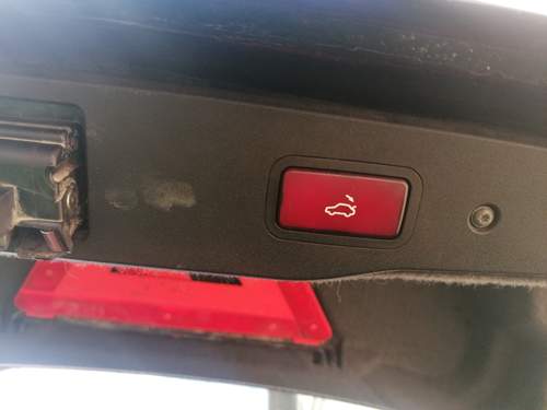

So sieht das ding aus, nachdem er softclose hat und fernoeffnung sowie die Taster in der Tür kann ich mir nicht vorstellen das der Schalter fehlt.
Aber wie gesagt da ist mittlerweile mehr seltsam..

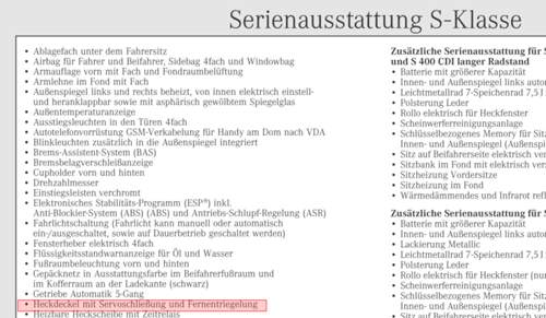

Serienmäßig gab es die Fernöffnung von der Fahrertür aus immer. Softclose war eine SA und Fernschließung eine weitere SA, mit hydraulischen „Schließmechanismus“. Die Fernöffnung ist mit Stahlfedern bestückt.
Ich glaube, die Heckklappe hatte immer Softclose, bei den Türen war es ein Extra
motylewi hat Recht, siehe Bilder!
Was mir heute aufgefallen ist - siehe Bild - dass jedesmal beim Öffnen (seitdem ich im Heckdeckel die Kabel, bis auf das gelbe) angeschlossen hatte ein metallischer Abrieb auf der Abdeckung neben dem Schließhaken liegt. Da wird irgendwo was abgerieben, vermutlich weil irgendwas nicht passt wie es soll.

Also dann gab es Versionen bei denen die fernoeffnung nur entriegelt hat ohne die Klappe hydr. Anzuheben? Weil hat nicht? Dann gibt das mit zuknallen ja richtig Sinn?!
Aber softclose ist dran?
Ohauerha is ja Sterbens sinnig gewesen...
Ja, genau sowas habe ich - für mich macht das keinen Sinn so wie es ist, jedoch weiß ich nicht ob das überhaupt richtig ist.
Softclose würde für mich nur Sinn machen wenn die Klappe leicht zufallen und auf das Schloss fallen würde, so dass sie letztendlich zugezogen würde.
Aber bei der Vorspannung KANN das keinen Sinn machen, denn wenn ich diese überwinde kann ich - wie schon geschrieben - die Klappe gleich ganz händisch zudrücken.
Die Fernöffnung hebt die Klappe schon an und geht federunterstützt, komplett auf. Aber geht nur manuell wieder zu, niederdrücken, nicht knallen und der „Soft close“ Mechanismus greift.

@Bamberger_1 @Sternenfreund Was passiert dann eigentlich wenn man die Taste an der Tür drückt? Nix?
Bei mir ist das so das sich die Klappe schließt und mit softclose ranzieht.
Wenn da nur federn dran sind kann er das doch gar nicht.
Hat der Taster in der Tür dann eine LED?
Wenn man die Taste in der Tür zieht, passiert dasselbe, wie bei den meisten C und E Klassen: der Deckel schwingt sanft auf und geht je nach Federkraft nur halb oder ganz auf, ohne dabei gegen den Anschlag zu knallen.
Beim schließen muss man den Deckel schon mit etwas Kraft nach unten und ins Schloss drücken.
Ohne die Sonderausstattung elektrische Heckklappe, kann man die Taste in der Türe nicht drücken, würde ja auch nichts bringen.
