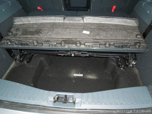

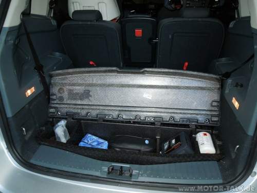

Das ist richtig. Da ist eine Notradmulde, die man als Stauraum nutzen kann. Man muss dazu auch keine Sitze ausbauen.
Der 7-Sitzer hat im Kofferraumboden hinter der 3. Sitzreihe eine Klappe. Darunter befindet sich so ein Hartschaumteil, das auch schon als Stauraum für Reparaturset, Warndreieck, Tankadapter etc. genutzt werden kann. Dieses Hartschaumteil kann einfach herausgenommen werden und gibt die darunter und unter den hinteren sitzen liegende Notradmulde frei. Da kann man dann ohne großen Aufwand auch noch was reinpacken.
Ich hatte da zeitweilig mal die Kopfstützen der 2. Sitzreihe verstaut, weil die bei den Kindersitzen gestört hatten.
Ich habe mal ein paar Fotos gemacht. Die Tiefe der Notradmulde ist unter den Sitzen ca. 15 cm. Weiter hinten unter dem Hartschaumteil ist es weniger.
Kofferraum 7-Sitzer
Klappe auf
Hartschaumteil raus
