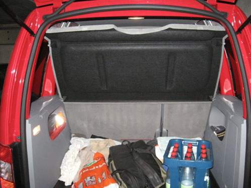

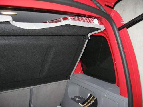

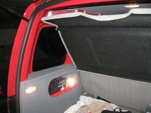

Hallo
nach durchsicht der FAQs gehe ich bisher
davon aus das die Lösung noch nicht existiert.
Ist zugegeben von der Vw Lösung kopiert.
Hab da ein paar schöne Fotos aus P über freundlichen bekommen.
Allerdings kommt der mit dem Preis nicht ausem Quark
also mal schnell selbst gemacht.
Man benötigt Bohrer 2 mm und ein Paar Schnürriemen rund
wie bei Docs etc.
Ach ja man sollte einen Caddy mit den Minigpäcknetzten ebst Haken hinten haben.
Man bohre zwei Löcher durch zwei Ebenen und führe auf jeder Seite einen Riemen
durch dann Knoten rein und fertig ist die Laube.
So mal sehen ob das jetzt mit den Fotos klappt.
Gruß trikont

Habe einen Caddy 5 Sitzer und habe zunächst an den hinteren Holmen jeweils 2 dicke selbstklebende Haken für Handtücher oder so in der Hähe befestigt, in der ich dann die Hutablage beim beladen haben müchte. Einfach dann die Hutablage hochschieben und die Kanten der Ablage liegen dann auf den Haken. Alternativ kann man auch im Baumarkt eine Stange (Holz oder Metall) kaufen, die man dann links und rechts in den Löchern des hintern Holmes schiebt. Das sieht dann zwar so aus als ob man seine Wellensittiche spazieren fährt, aber es hilft und stört kaum. Meine beste Idee wäre allerdings, das man in diese Löcher jeweils eine paar Zentimere lange Stange hineinpresst. Das müsste Passmaß haben, würde aber für ewige Zeiten halten.
VW hat scheinbar keine Ideen.
Doch. Die hatten im letzten Jahr als Zubehör im Sonderwagenbau Posznan eine " Arretierung für die Gepäckraumabdeckung " angeboten.
Die ich geordert habe, um anschließend festzustellen das ich die Hutablage nach ca. einer Woche auf den Dachboden verbannt habe.
Mittlerweile ( irgendwann so klammheimlich ) wurde die Sicke in die D - Säule gefertigt und das Problem war damit eigentlich erledigt.
