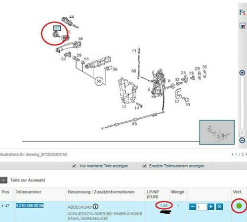

Die Aussage von dem Teileonkel scheint mir weit her geholt zu sein.
Ich habe vor einigen Wochen selber noch 10 Stück gekauft.
Ist auch nicht unter dem "Heckdeckel" gelistet, sondern in "Fahrertüren" und dann unter "Schließanlage".
Die Verfügbarkeit in WebParts (EPC) ist auch gegeben.
Aber ist nicht das erste Mal, und auch nicht das letzte Mal, dass sich die Thekenonkels wenig bis gar nicht mit der EPC auskennen, wenn es um ältere Autos geht. 😉
Teilenummer ist: A 210 766 00 56 und kostet 1,85€ netto das Stück.

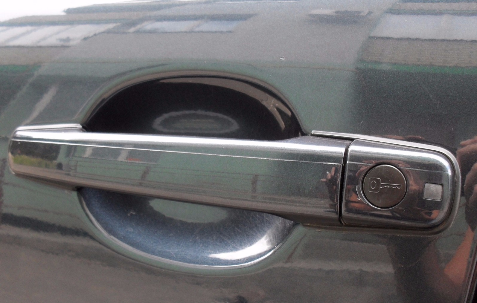

Schloss
so sieht das Teil in "echt" aus Bild
