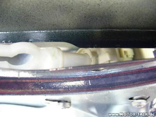

mein Kofferraum läßt sich plötzlich nicht mehr öffnen. Der Fehler tritt am Anfang sporadisch auf. Ich habe dann gleich die Verkleidung abgebaut und alles beweglichen Teile mit Silikonöl/WD 40 eingesprüht, hat nicht sonderlich geholfen. Irgendein Stellmotor scheint hinüber zu sein. Wenn ich 10 Minuten nichts bediene geht es manchmal aber sobald man öfters betätigt geht dann gar nichts mehr und man hört nur ein kurzes "klick"aber die Haube geht nicht auf.
Habe hier 3 Fotos gemacht und meine Frage wäre: Welches Teil muß ich erneuern ?
Pic3xxx
Pic2
Pic1xxx

hi brain
altbekanntes problem.
stellmotor (gerade bei wärme) geht übern jordan.
hilft nichts ausser tauschen
und zwar den stellmotor, den man auf bild 1 erahnen kann.
bild drei zeigt eine stange, einfach die richtung nachverfolgen, an der anderen
seite der stange sitzt der "stellmotor". kostet etwa 22€
Pic3xxx-35272
ah super, ging ja schnell😉 ja das weiße Stellteil hatte ich auch in Verdacht war mir nur nicht sicher da es 2 weitere motorähnliche Teile gibt wo Kabel rangehen.
Werde mir dann gleich so einen neuen Stellmotor besorgen. Austausch werde ich wohl noch hinbekommen.
hab ihn gerade telefonisch bestellt. Kostet sogar nur 16,89 €🙂

Jepp, hat sich Herausgestellt das ein Kabel in der Gummitülle Gerissen ist!
Hab´s erstmal mit Kabel dazwischen zusammengelötet, Funktioniert wieder!
