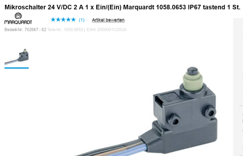

Original geschrieben von dkolb
mir auch schon passiert:
http://www.elchfans.de/.../index.php?...
W169, A150, 2004, Classic
Folgender Fehler bei mir:
Hecklappe ließ sich nicht mehr öffnen.
Nachdem ich die äußere Griffleiste demontiert hatte, war die Ursache, daß der Mikroschalter defekt war.
(Kein Problem mit Undichtigkeiten der Wasserpritzanlage für die Heckscheibe)
Nach einiger Suche fan ich bei Conrad den passenden Schalter. (Bild im Anhang)
Kosten ca. 8 € und damit wesentlich günstiger als eine neue Griffleiste.

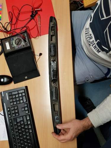

am 6. Juni 2018 um 14:08
@khhartma schrieb am 10. März 2018 um 18:44:19 Uhr:

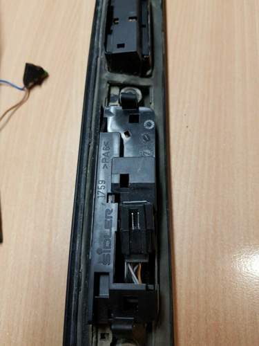

am 6. Juni 2018 um 14:09
Hallo, ich habe ein ähnliches Problem. Es ist keine Undichtigkeit. Ich habe die Griffleiste geöffnet, dann die beiden Torx-Schrauben, hatte allerdings nicht den Mut,das Teil abzuziehen. Ich nehme an, darunter finde ich das Teil? Können Sie mir weiterhelfen?
ich kann nur für die Ausführung der Leiste, bei meinem Auto sprechen. Baujahr 10/2004.
Wenn du die gleiche Ausführung hast, dann kann man das mittlere Teil ausklipsen", (Bild 2)
danach sieht man den Mikroschalter.
Mehr Bilder habe ich nicht.
Man muss allerdings für den Einbau des neuen Mikroschalters löten können, Isoliermaterial (Schrumpfschleuche...) haben, also was für Bastler, die die Herausforderung wollen.
Grüße Charlie
