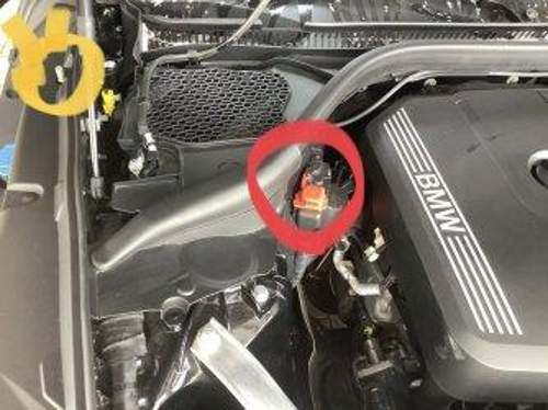

wir ihr sicherlich wisst, liegt die Batterie bei diesen Modellen im Kofferraum. Meine Frage wäre jetzt: wenn man mal Batterie abgeklemmt hat und Heckklappe zudrückt, wie kann man die Klappe wieder öffnen? ich sehe da kein Notentriegelung für die Heckklappe. Hat jemand eine Lösung?
7 Antworten

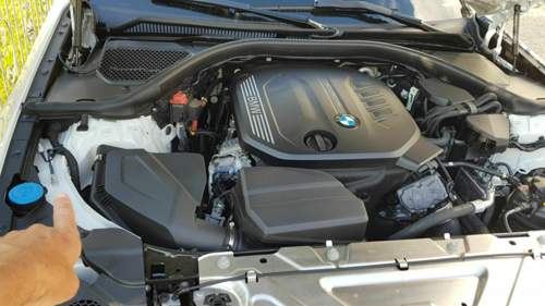

Im Motorraum hat es ja extra zum Laden der Batterie einen Plus-/Minus-Polanschluss, wo man ein Ladegerät oder in dem Fall einen 12 Volt Booster anschliessen kann.
Somit hat das Bordnetz wieder Spannung zum entriegeln.
Siehe Bilder: Pluspol ROT / Minuspol (siehe Finger)
1000050302
1000050301
