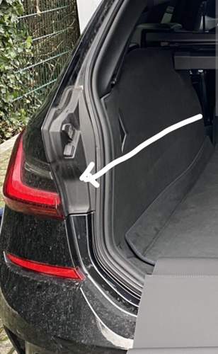

Guten Morgen,
Weiß jemand wie man diese Abdeckung entfernen kann.
Ich möchte an die 2 Schrauben für die Rückleuchte.
Muss man nur dran ziehen oder evtl mit dem Schraubendreher
etwas entriegeln?
Hab es im Bild markiert.
Vielen Dank
Abdeckung
3 Antworten
Zieh im Bereich der Abdeckung mal vorsichtig die Gummidichtung ab dann kommst du sicher weiter .
Ein beherzter Ruck und du hast die Abdeckung in der Hand. Ist nur gesteckt. Plastikkeil zum Hebeln geht auch ganz gut, so habe ich es gemacht.
Perfekt ja ich wollte es jetzt mit einem Plastikkeil mal hebeln. Vielen Dank
