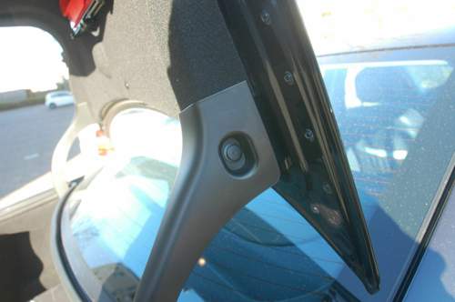

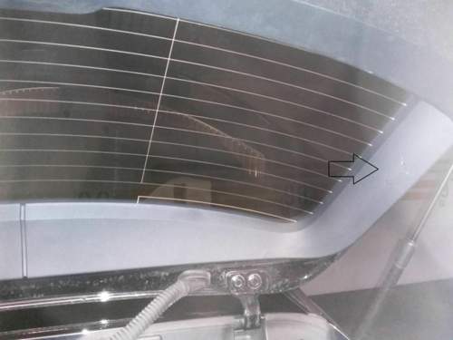

kann mir bitte jemand sagen, wie ich die Verkleidung an der Heckscheibe demontiere (da dort ein Schnitzer drin ist...) und austausche?
Vielen Dank und Gruß
Jens
20160801-084027
feste ziehen ist nur geclipst
