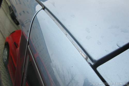

Leider habe nach diversen Hinweisen etwas zu voreilig die Abdeckschiene der Dachfuge(Teilenr. 90569677) weggerissen und diese dabei zerstört.

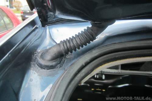

Die Lösung: das Wasser kam durch die schon sehr lapprige Gummischlauchkabelduchführung zur Heckklappe(bzw. Rückwandklappe nach Opelbezeichnung). Die Verbindung dieses Teils zu den Öffnungen in der Karosserie trennt man, in dem man das Gummiteil(um ca. 90°) dreht und dann herauszieht
Die Dichtflächen und den Gummispalt nach diesen Dichtflächen, habe ich ordentlich mit Karosseriedichtmasse eingeschmiert und nun ist die Karre wieder trocken.

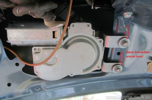

PS: der Heckwischermotor war auch recht lose(wg. gealterten Gummielementen). Hier habe ich den Motor ausgebaut und zusätzlich die Fugen mit Dichtmasse versehen.
Kabeldurchfuehrung
Dachabdeckschiene
Heckwischermotor
