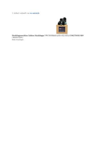

Hallo
Das Schloss hat ca 30€ gekostet.
Bau ein neues ein und gut ist*s.
Mfg Karsten
Wo hast du den Schloss gekauft? Lg
Siehe Bild
