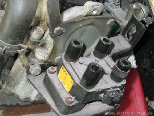

Sind die Zylinderköpfe gleich vom c20ne zum x20se? Wer gibt dir darüber auskunft?😕
9 Antworten
Also mir würde das der Andree (altersack007) sagen, vielleicht auch dir ? Dann aber erst heute Abend.
Der Kopf ansich wohl ja, er besteht ja aus dem Kopf und dem NW-Gehäuse.
Allerdings wird ihm der AGR-Kanal fehlen, das hatte der C m.W. noch nicht.
Bis auf den nicht vorhandenen Verteiler im Nockenwellengehäuse und den AGR Bereich sollten sie wohl gleich sein.
Der C hat einen Zündverteiler der X hat da eine Blindplatte und das DIS-Modul
Der C hat die KGH Entlüftung in der Mitte des NW-Gehäuses und der X hat sie im VT-Deckel.
Ist aber nur eine Vermutung, genau kann ich es nicht sagen.

X20SE DIS-Modul

Hallo @ all,
also,  Basis des X20SE-Motors ist der C20NE.
In der Hauptsache unterscheiden sich die beiden Motoren in folgenden Punkten:
- Einspritzanlage Montronic M 1. 5. 4.
- DIS Zündmodule (Direktzündung)
- Klopfregelung
- Abgasrückführung
- modifizierter Nockenwellengehäusedeckel ( Ventildeckel)
- Hitzeschutzhülsen in Verbindung mit neuen zündkerzensteckern.
Alles andere z. B. Kopfschrauben, Flansch von Auslass- und Einlasskrümmer sind gleich.
