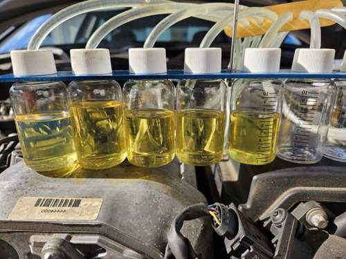

Hallo, ich habe seit 2Wochenndas Problem das mein Auto sporadisch in den Notlauf geht, jedesmal mit dem Fehler 2047-1 Raildruck zu gering usw.
Die Rücklaufmenge des 2Zylinders ist etwas mehr als die übrigen. Könnte das das Problem sein? Vermehrt tritt der Fehler auf wenn es sehr Warm ist.
Inj. Rücklaufmenge

Eine Rücklaufmengenmessung ergab, dass 2 Injektoren einen wahnsinnig hohen Rücklauf haben.
Ich bin kein Profi und bin noch selbst dabei das Problem zu beheben aber ich teile die Vermutung, dass die Rücklaufmenge den Raildruck beeinflusst.

Ich habe den 2 Injektor fürsorglich erneuert und wollte das Mengenregulierventil neu machen, das neue war aber leider defekt und der Motor ging nach paar Sekunden aus. Also habe ich nur die Dichtungen erneuert. Der Fehler kam auch nicht wieder, ob es jetzt am Injektor lag kann ich also nicht 100% sagen.
Allerdings habe ich Vibrationen im Motor, welche mal mehr mal weniger zu merken sind, der Schalthebel vibriert immer, das Lenkrad ab und zu, und wenn es ganz schlimm ist vibriert der ganze Sitz. Ich vermute das da noch ein oder 2 Injektoren am kaputt gehen sind.
Wenn ich im Fahrbetrieb die Mengenkorrekturwerte angucke ist alles bis max 4 Abweichung. Bei Vollast geht der 4 Injektor auf -6 Regelanschlag und der 5 auf +6 Regelanschlag, und die Vibrationen nerven.

Vllt zu einfach gedacht aber ein Ruckeln und Vibrationen können auch vom Motorlager kommen.
Ich kann mir vorstellen, dass neben Ruckeln und Vibrationen auch Leistungsverluste da sein sollten oder möglicherweise etwas nicht mit der Codierung der Injektoren stimmt?
