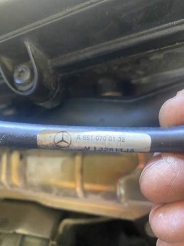

Mercedes E-Klasse W212
Guten Abend, gibt es ein Reperatursatz für diese Ölrückleitung was an den Injektoren angeschlossen ist auf dem Bild?
Um es komplett auszuwechseln ich eine enorme Arbeit denke ich, beim verfolgen der Leitung verschwindet die Leitung hinten in den Motorraum, dem entsprechend kann man nicht sehen wo es angeschlossen ist.
1 Antworten
Tach oder abend.
Schau mal bitte hinter dem Dieselfilter bzw. Dieselfiltergehaeuse.
Dieser Schlauch gehört zur rueckfuehrung des uberflussigem Kraftstoffs von den Einspritzduesen
Du must eigentlich Diesel riechen und sehen, sollte dieser kaput sein.
