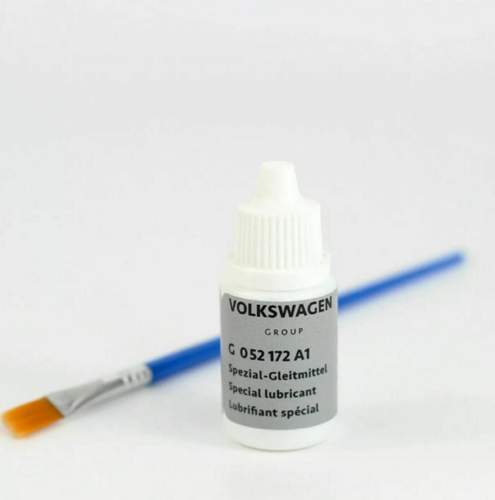

Das könnte helfen.Krytox.
@Rickracing schrieb am 14. Januar 2022 um 17:11:20 Uhr:
Wo genau wird das aufgetragen?.
Auf die geräuschverursachende Dichtung.Erst ordentlich reinigen dann sparsam auftragen.

Bei mir knarzen gelegentlich die Türgummis. Dann kommt Gummipflege drauf und es ist wieder Ruhe. Aktuell habe ich den Pflegestift von Nigrin. Also nichts besonderes. Aber es funktioniert.

Sind wohl doch bei mir auch die beflockten Dichtungen. Habe heute alle normalen Dichtungen in Gummipflegemittel getränkt. Geräusch noch immer. Werde den Tipp mit dem Weichspülmittel mal testen.

Ich habe Glycerin benutzt. Die kleinen Flaschen mit einem Schwämmchen am
Ausguß, genannt Gummipflege, sind zu schnell trocken.
Ich werde noch irgend wann Vaseline probieren, vielleicht hält es dann noch länger.
