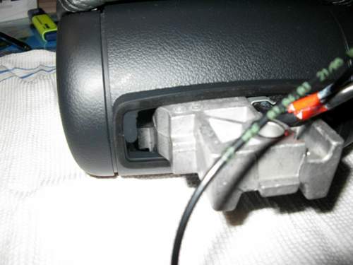

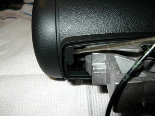

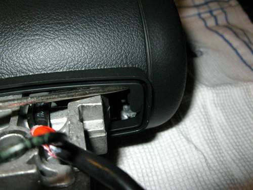

da es jetzt ja wieder wärmer ist, knarz das Unterteil der Mittelarmlehne, wenn ich den Arm drauf lege. Am Wochenende hab ich mich bei gemacht. Die OP war erfolgreich. Nun macht die MAL keine Geräusche mehr.
- Ausbau Mittelarmlehne selbst: Hintere Lüftungsgitter ausbauen. Kabelverbindung für Antenne und Handyvorbereitung trennen (falls vorhanden). Schraube mit 13er Nuß lösen und MAL nach oben rausziehen. Dabei auf die Stecker achten.
- Die beiden Halbschalen trennen, die das Gelenk abdecken.
- Unterteil zerlegen: Dazu im hinteren Bereich dünne Kunststoffstreifen wie auf den Bildern dazwischen schieben und mit Schraubendreher den inneren Teil nach oben hebeln. Dann nach hinten wegziehen damit vorn Platz wird. Vordere seitlichen Teile etwas nach außen drücken. Dann wird das innere Teil frei.
- Die Anschlussplatte für die Handyvorbereitung ist dann von unten mit 2 Schrauben angeschraubt.
- Was knarz da so: Der vordere Teil wo der Deckel verriegelt und das Teil was darunter eingeklipst ist. Weiterhin sind im Alugerüst 2 Schrauben, die am Kunststoffinnenteil reiben.
- Ich hab alles mit Siliconfett bestrichen bzw. da wo Platz ist bestimmte Stellen mit Filzklebeband abgeklebt. Somit reibt kein Kunststoff auf Kunststoff mehr.
- Die Bilder sind leider nicht ganz so gut. Wenn jemand Infos benötigt, einfach schreiben.
