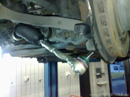

Quitsch und Knarzgeräusche machen auch die Spurstangenköpfe oder die Traggelenke.....
Hier die Spurstange:

Preise für die Teile (immer Paarweise und ca.):
Traggelenke 120,-
Spurstangenköpfe 180,-
obere Querlenker (komplett) 400,-nur Köpfe beimMOPF 80,-
Einbau dauert jeweils 2-3 Stunden, also bei einer MB-Werkstatt ist pro Teil mit 2-350 Euro zu rechnen.
