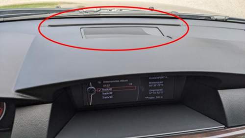

Mein E60 mit über 360.000km knarzt, knistert, knackt immer mehr im gesamten Innenraum.
Fenster, Türen(verkleidung), Rückbank, Armaturenbrett (hier seit neustem ganz arg)
Hat jemand schon was ausfindig gemacht und behoben? Am besten mit Bildern und genauer Beschreibung wo und wie?

Armaturenbrett
1 Antworten
Armaturenbrett/Frontscheibe: wahrscheinlich die Domstreben im Motorraum nicht mit 25nm angezogen
Fenster- und Türdichtungen reinigen und mit Silikonspray behandeln
Rückbank: Schloss der Verriegelung prüfen/nachziehen, außerdem klappert oft die Mittelarmlehne hinten
Bei mir hat auch mal der CD-Wechsler zwischen 1300 und 1500 U/min vibriert, das war eine Suche...
Leder natürlich auch mal reinigen und pflegen, das knarzt auch gerne, v.a. bei der Rückbank.
