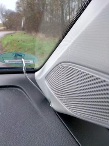

Ich habe vor zwei Tagen (ca. 40km) einen Keil (ca. 4mm)zwischen A-Säule und Armaturenbrett gesteckt, und zwar mit etwas sanfter Gewalt, so dass ich die beiden Teile auseinander gedrückt habe, also nicht nur Filz zum dämmen. Seitdem ist Ruhe. Ich werde es weiter beobachten und berichten.

Nachdem ich mehrere 100 km mit dem Keil und Außentemperaturen zwischen -6 bis +10 Grad gefahren bin, knarzt bei mir nichts mehr.
Problem gelöst.
Kannst du mal ein Foto davon machen wo du den Keil reingesteckt hast?
Ja Foto bitte
So sieht mein "Keil" aus. Jetzt muss was dauerhaftes hin. Wobei Provisorien angeblich länger halten sollen.
Danke :-)
Wenn du das auf der anderen Seite auch machst, kannst du dir eine Wimpelschnur dazwischen ziehen :-)
