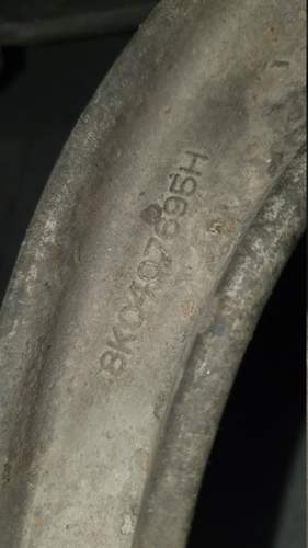

Meine org. Teilenummer wäre die 4KO 407 695 H

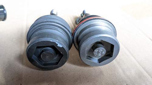

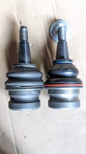

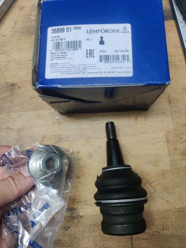

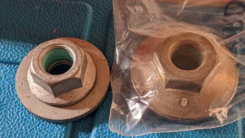

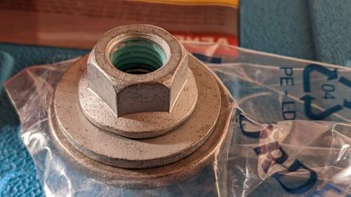

Ich habe heute eine interessante Entdeckung bei den Traggelenken gemacht. Leider habe ich von Lemförder nun 2 defekte in Folge, die nach ca. 500km das Knarzen angefangen haben.
Lemförder liefert die Schraube ohne Scheibe mit, jedoch ist diese im Durchmesser minimal zu groß, um in die Vertiefung des Traglenkers zu passen.
Um eine fehlerhaften Charge bei dem Händler zu entgehen, habe ich das Traggelenk von TWR bestellt (ist ja beides von ZF und meine Querlenker sind original ebenfalls von TWR gewesen. Siehe da, ich brauche nicht zu Audi, um mir die korrekte Mutter mit Scheibe zu holen.
Die eingepackte ist von Lemförder.
Also vielleicht vorher gucken, welche Mutter verbaut ist und danach bestellen.
Ich habe den kleinen Konus bis Bj. ca. 2011.
Drittes Traggelenk ist gewechselt, hoffentlich nun das letzte.
Anliegend noch ein Vergleich zwischen Lemförder und TWR.
Die Mutter zeigt sitzt bei mir in der Mulde des originalen Traglenkers, die Mutter von Lemförder ist zu groß im Durchmesser.

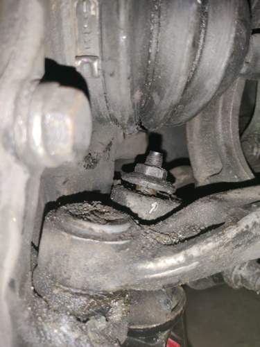

Ging der wechsel gut? Habe da was nicht ganz un gefährliches endeckt.
Leider lässt sich die Mutter nicht mehr drehen. Wird wohl nur noch mit einer Flex trennbar sein.

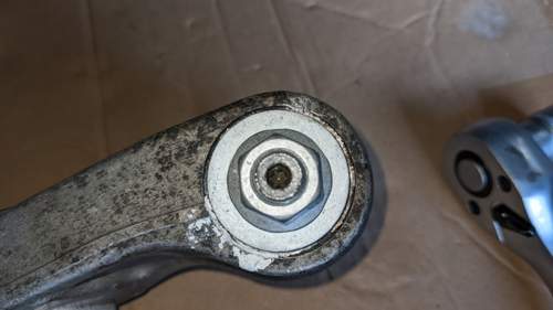

Hast du die Schraube unten ausgedreht? Ich habe das Traggelenk zusammen mit dem Traglenker rausgenommen.
Um das Traggelenk aus dem Radlagergehäuse zu bekommen muss man den Spalt mittels dicker Unterlegscheibe und Schraube 1/2 Umdrehung speizen. Es soll mit der bereits verwendeten Schraube gehen, habe mir aber eine andere genommen, die ich vorne dünner geschliffen habe, da das Gewinde doch noch gegen das Traggelenk gekommen ist.
Das Traggelenk habe ich aus dem Traglenker ausgedrückt.

Derzeit habe ich nicht nichts gewechselt. Musste halt feststellen das wohl das Traggelenk nicht fest geschraubt ist (mit mutter gekontert) sprich durch das Eigengewicht presst sich diese in den Konus und auf der Hebebühne kannste das Rad 1 cm hin und herkippen. Leider ist die Mutter so fest das ich diese nicht mehr bewegt bekomme und die muss zum wechseln ja runter.
Das ist natürlich nicht optimal. Aber sieht man unter der Mutter ein Gewinde?
Von oben ist ein Torx zum Gegenhalten im Traggelenk.
Deine Mutter wird glaube ich nur mit 140Nm festgezogen. Falls du kein Einsteckwerkzeug hast, dann sollte die Mutter mit einem Maulschlüssel mit aufgesetztem Ringschlüssel, als Verlängerung, zu lösen sein.
Warst du da schon bei? Ich kann mir immer noch nicht erklären, wie der Konus mach oben durchgucken kann, außer man hat einen Querlenker mit großem, jedoch ein Traggelenk mit kleinem Durchmesser, was beim Zusammenbau hätte auffallen müssen und dann müsste deiner ab BJ 2011 sein.
Nein derzeitig nichts gemacht. Also mit oben am Torx fixieren und drehen an der sw funktioniert nicht. Entweder steht Mutti am letzten Gewinde an und hat gefressen oder keine Ahnung. Das letzte mal als da unten was gemacht wurde ist schon 4 Jahre her, dementsprechend denke ich das dieses Problem schon länger vorhanden ist. Beim Drehen an der Mutter dreht sich halt der Konus und die Kugel innendrinnen mit, dementsprechende kann ich da keine Kraft aufwenden egal wieviel Vorspannung ich dem Lager gebe.
Da ich eh auf die 75mm Hydros wechseln will flex ich das Gewinde ab und zieh das Traggelenk nach unten ab. Ich werde berichten.

Das Traggelenk passt nach unten nicht durch. Nimm es gemeinsam mit dem Traglenker raus, der muss zum Wechsel eh raus. Dann kannst du auch vernünftig dran arbeiten.

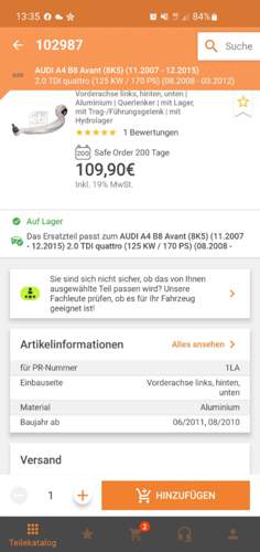

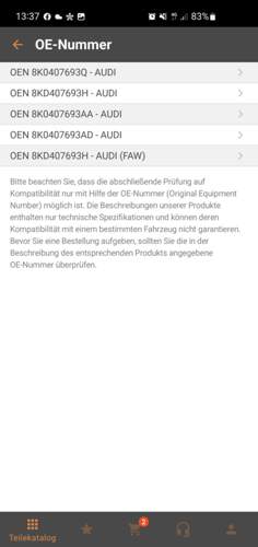

Habe jetzt mal nachgeschaut, hier gibt es schon wieder 2 Unterschiedliche mit unterschiedlichen Konusmaß. Alle werden mit bis Bj 2011 ausgeschrieben. Hat hier jemand nen Tipp ?
