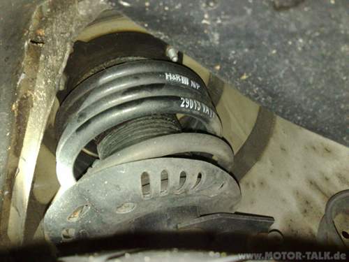

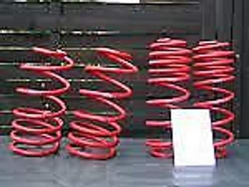

Das Problem sind die Federn, sie sind progressiv gewickelt,d.h ca. die ersten drei Windungen sind sehr eng gewickelt, was dem Komfort dienen soll. Diese drei engen Wicklungen sind aber auch beim normalen Beladungszustand schon so weit komprimiert, daß sie zusammenstoßen. Wenn du lenkst schaben die Wicklungen aneinander. Es sollten normalerweise beim Einbau Silikonschläuche über die Feder geschoben werden, die das Federknarzen verhindern sollen. Machen sie aber scheinbar nicht. Das Problem gibt es bei linear gewickelten Federn ( Eibach ) nicht.
Der Einbauende trägt keine Schuld, es sei denn er hat die Schläuche vergessen.
Anbei mal ein Foto von HR-Federn

Dies knacken liegt auch nicht an den H&R Federn!
Das was @j.slr beschreibt würde kein Knacken sondern ein Klappern verursachen.....bzw. beseitigen...
Es gibt denke ich 2 Möglichkeiten!
1. Es kommt von der Zahnstange der Lenkung dieses Geräusch ist ein leichtes Mehrfach-Knacken und ist auch nicht immer vorhanden, man hört die "Zahnräder" aufeinander abrollen....(Das ist wohl normal ist bei meinem und bei meinem Kumpel auch....)
2. Ein oder mehrere schon deutlichere einzel- Knackgeräusche beim Lenken, beim Einbau des Fahrwerks wurde nicht sorgsam auf das Domlager geachtet und hier sind jetzt die Kugeln nicht mehr da wo sie hingehören....wurde hier schon mal deutlich beschrieben.....liegt einfach daran das dies Domlager bei schiefer Krafteinwirkung sofort auseinanderfällt......
natürlich ohne Gewähr da einige ja Flöhe hören....und wie immer, Ferndiagnosen sind fast unmöglich....mfg
