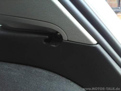

Moin,
Ich nehme selbstklebendes Dichtungsband, haben wir aus unseren Serverschränken über. Ist so ähnlich wie das Zeugs zum Fenster und Türen abdichten, ausserdem noch Moosgummistreifen. Wie gesagt, bei mir ist es hauptsächlich die MAL. Heckrollo war ziemlich einfach ruhig zu kriegen. Die A und B Säulenverkleidung knackt Temperaturabhängig aber das werd ich mal machen wenns wärmer ist. Die Gummidichtungen der Türen machen auch gern mal geräusche, mit Pflegemittel behandeln hilft auch hier wahre Wunder!
mfg chriss
wie bekomme ich denn das Heckrollo / Rückbank leise, wo muß man was hin kleben? Das kann einem echt auf den Geist gehen.
Gruß Thorsten
Hallo Thorsten
Das Heckrollo bekommst Du so leise: auf beiden Seiten hast Du diese Aussparungen wo das Rollo einrastet wenn du es ausziehst, in diese Aussparungen haben ich Filzstücke geklebt.Siehe Foto! Bei mir war es nur laut wenn es rausgezogen war, das hab ich erst gemerkt als ich bei rausgezogenem Rollo mal an dem Griff gewackelt habe. Da hats an beiden Seiten an den Haltenasen geknackt. Ausserdem hängt das ganze Rollo mit diesem Kasten fast ausschließlich an der Rücksitzbank, hab links und rechts an den enden etwas dickere Gummistücke geklebt. Jetzt liegt es auch auf den Seitenteilen auf.
Hoffe ich konnte helfen!
mfg chriss
Ach so, das Foto!
Dsc00380
