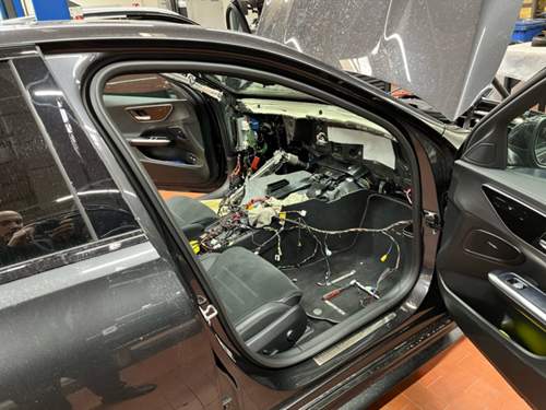

Bei mir knackt und knarzt es im Bereich des Armaturenbretts enorm, vor allem wenn der Wagen sich aufheizt. Die Geräusche kommen aus dem Bereich hinter den Lüftungsdüsen, die sich über dem Zentralsdisplay befinden. Teilweise kommt es auch zum „Knacken“ beim Lastwechsel, als wenn etwas locker wäre. Habt ihr ähnliche Erfahrungen gemacht und evtl. Lösungen gefunden?
Meiner geht deswegen jetzt in die Werkstatt, da noch die Werksgarantie greift. Es wäre aber super, wenn man vorab schon ein paar Hinweise zu möglichen Ursachen hat.

Update bei mir zu dem „Knacken/Knarzen“ im Bereich des Armaturenbretts. Nach zwei erfolglosen Versuchen diese zu beseitigen, wurde jetzt der Klimakasten -im im Inneren des Armaturenbretts- als Übeltäter identifiziert. Ist wohl ein riesiges Ding hinter dem Armarturenbrett und zuständig für die Luftverteilung inkl. Wärmetauscher für die Heizung. Da es kein Defekt im Sinne eines mechanischen Schadens ist, muss erst versucht werden diesen ruhig zu bekommen. Wenn ein mechanischer Defekt entdeckt wird, kann die Werkstatt ihn tauschen. Montag geht er erneut in die Werkstatt und der Übeltätet wird ausgebaut und unter die Lupe genommen. Der Aus- und Einbau ist wohl ein riesiger Akt und wieder ein mehrtägiger Aufwand und ich hoffe, dass ich dann endlich Ruhe habe. Ich bin wirklich froh darüber, dass meiner noch in der Werksgarantie ist und ich nichts bezahlen muss. Man muss wirklich sagen, dass sich meine Werkstatt wirklich um eine Lösung bemüht.
Dafür muss alles raus Armaturenbrett Mittelkonsole Querträger hinter dem Armaturenbrett dann hoffe mal das hinter her nicht noch schlimmer ist.
Bei dem Aufwand kann man nur gutes Gelingen wünschen.
Update:
Habe mein Fahrzeug heute wiederbekommen und die Geräusche sind Geschichte. Bisher ist er absolut ruhig und man hört weder ein Knacken bzw. Knarzen, also ist aktuell alles so wie man es erwartet. Der Übeltäter war tatsächlich der Klimakasten. Der Meister meinte, dass egal wie man den Klimakasten bewegt hat, fing dieser an zu knarzen und zu knacken. Der gesamte Kasten wurde bearbeitet (Filz, keine Ahnung was noch) bis er komplett ruhig war. Des Weiteren wurden auch die Halterungen, Kabel und Schläuche „ruhig gestellt“. Er vermutet die Hauptursache an einem verschraubten Gitter in der Nähe des Wärmetauschers. Genau kann er es aber nicht sagen, da viele Sachen bearbeitet wurden. Normalerweise wird eine potentielle Fehlerquelle bearbeitet und dann Probe gefahren, damit man den tatsächlichen Fehler genau lokalisieren kann. Jedoch kann man nicht immer wieder das Ganze zusammenbauen und wieder auseinandernehmen, da der Aufwand zu hoch ist. Deshalb wird alles auf einmal bearbeitet. Im Anhang findet ihr Bilder des Klimakastens und wie der Wagen zerlegt ausgesehen hat. Man muss schon sagen, Hut ab vor denen die sowas auseinander- und natürlich auch wieder zusammenbauen. Kühlwasser musste abgelassen werden und auch die Klimaanlage musste geleert werden.

Jepp, Montag Nachmittag abgegeben und Freitag gegen 13:00 abgeholt. Die sind wirklich fix die Jungs. Es scheint sogar alles zu funktionieren 😁
