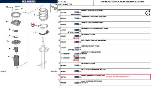

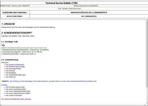

"Vermutliche" Ursache für mich: Federbeine vorn
Ich vermute mal ganz stark, das entweder keine Dämpfungsringe montiert sind, Ausrichtung nicht stimmt (siehe PDF). Da die Werkstatt die Teile nicht selber geliefert hat, kann man den schwarzen Peter schön wegschieben. 😕
Https://i.ebayimg.com/00/s/NzAwWDExOTA=/
Https://i.ebayimg.com/00/s/OTIxWDEyODA=/

Ich verstehe das Ding so: Rahmen hat Aufnahme für Domlager, diese bilden den Übergang zum Federbein. Feder muss sich beim Lenken drehen und liegt oben am/im Federteller in einer Endposition an. Damit es sich drehen kann liegt das ganze Gewicht der Karre auf dem Wälzlager. Wenn es knackt, dreht es nicht sauber.
Stimmt das soweit?
War dieses Teil / dieser Satz, sollte eigentlich auch nichts fehlen. https://www.kfzteile24.de/artikeldetails?...
@emma65 Danke, deine Signatur passt ja auch ins Thema 🙂 Dämpfungsringe? Welche Ausrichtung meinst du? Ich konnte es im PDF jetzt nicht zuordnen. Eigentlich sollte der Aus/Einbau doch wirklich keine große Sache sein. Vor allem für ne LKW Werkstatt ist das doch Alltag ^^
PDF, Seite 8
@nikoberlin schrieb am 18. Oktober 2021 um 22:11:21 Uhr:
Stimmt das soweit?
Jupp.
@Emma65
Ich glaube, dass es auch ohne die Dämpferlage gehen würde. Die ist ja nur aus Gummi und hindert die Feder nicht am drehen. Die Federteller jeweils selbst haben entsprechende Aussparungen, wo die Feder in Endposition im Grunde fixiert und gehen verdrehen gesichert ist.
Aber: dass die Werkstatt die Dinger vergisst, halte ich für unwahrscheinlich. Zumal der obere Dämpfer auch noch fest mit dem Federteller verbunden ist (ich wollte meinen entfernen, um den Federteller in Rostlöser/Rostumwandler baden zu können ... keine Chance).
@wolkenkrieger
Bin ich anderer Meinung. Themensteller hat Ersatzteile selber angeliefert, Federbeinstützlagersatz, Federn, Federbeine.
Der Rest.?
Aus Erfahrung, Gummischutzhülle um die letzte Windung der Feder machen eine Federverschiebung bei Lenkbewegungen unmöglich, vor allem bei dem Gewicht des Fahrzeuges. Wir können jetzt hier alle nur Spekulieren, ob alles richtig montiert wurde oder nicht. Das lässt sich nur vor Ort klären.
Was ich schon öfters damals mitbekommen habe, egal welches Fahrzeug von PSA, am original Ersatzteil Feder waren die Gummihüllen schon drauf, kaufte man die Federn im Freien Handel, fehlten Sie und mussten separat nachgeordert werden.
