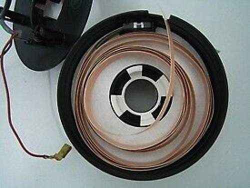

hab seit gestern teilweise - nicht permanent - ein Knacken in der Lenkung mit einer Art Blockieren... machte mir gestern Angst.
Hab jetz mal die Lenkstockverkleidung abgemacht und folgendes entdeckt:
Direkt hinterm Lenkrad dreht sich so eine Plastikscheibe mit. Da knackts leise rausund das Teil ist etwas locker. Hab ein Bild von oben gemacht.
Unterhalb konnte ich beobachten, das da, wo sich auch dieser Klotz für die Blinkerrückstellung mitdreht, sich auch zwei helle, im Halbkreis versetzte "Haken" oder Winkel mitdrehen. Hab mal von unten versucht, einen einzufangen.
Diese Winkel bleiben unten offenbar irgendwo ab und an mal hängen und reissen sich mit einem lauten Knacken wieder los.
Was kann denn das sein? Normal ist das ja nicht...
Gruß cocker

Ist diese "Scheibe" nicht der Airbag-Schleifring!?
Hatte dieses Problem auch. ist ein aufgerolltes Flachbandkabel drin und wenn das bricht denn gibt es diese Knack Geräusche.
Wenn es kaputt ist dann müsste irgendwas nicht mehr funktionieren z.b. Airbag Hupe oder die Radiotasten am Lenkrad.
Bei ebay 1 - 99 Euro z.b. Artikelnummer: 370211103227
geht aber alles noch... es knackt ja auch nicht immer. Meistens wenn ich mit Voll- oder Fastvolleinschlag irgendwo scharf abbiegen oder wenden muss.
ich hab die Lenkstockverkloeidung gestern abgemacht und rumgesucht... nix zu sehn. Ich kann ja da auch nicht alles auseinanderbauen...
Ich hab das Gefühl, dass da drinnen irgendwo was abgebrochen ist, was da rumfällt oder dass dieser "Haken" irgendwo hängen bleibt.
Diese beiden "Haken" sind soweit ich sehen kann ein Teil zusammen mit dem Binkerrücksteller und dieser Scheibe hinterm Lenkrad...
Wenns leise knackt, drückt sich diese Scheibe hinterm Lenkrad auf 12 Uhr ein Stückchen nach aussen...
Gruß cocker

Baue doch mal den Blinkhebel und den Scheibenwischerhebel ab. sind doch nur gesteckt. wenn es denn immer noch " Knackt" dann
ist es vielleicht der Airbagschleifring. Es wäre möglich das sich Flachkabel schon Z Förmig aufgewickelt hat und bei vollem lenkeinschlag steht es unter gröste belastung.
Wickelfeder smart
HI,
die Hebel hatte ich schon ab - hat damit nix zu tun...
Aber auf deinem Bild - links oben das runde Teil was da in die Mitte gesteckt wird - genau das bleibt irgendwo hängen und knackt leise. dieser schwarze Teller schiebt sich dann oben auf 12 Uhr ein Stückchen nach vorne, als ob irgendwas das Teil Richtung Lenkrad drückt.
Die Wickelfeder - dieses aufgerollte Flachbandkabel - kann ich von vorne sehen. Dem Teil fehlt offenbar nix.
gruß cocker
