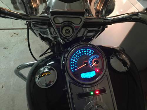

Hi Palit, das hat bei mir problemlos geklappt. Der Meilenstand auf dem Bild wurde vom Bike übertragen. Anders hätte der neue Tacho auch gar nicht funktioniert. Vorher bekam ich einen VIN Error.
Du fährst doch lt. Profil bis auf den Hubraum die gleiche Kiste, da wundere ich mich, wieso das bei dir anders ist und der Tacho auch so funktioniert. Ist das ein Harley-Originalteil?

Hi Wurstfinger,
Ja bei Dir sieht es anders aus, Du hast Dir den Zubehör Tacho/Drehzahlmesser geholt. Da ist ein Datenkabel dabei, welches die Kilometer überträgt. Ich habe einen Originalen mit Km Scheibe (war gebraucht mit 1km auf der Uhr). Original war ein Mls/km Tacho eingebaut. Jetzt ist er mit meiner verheiratet aber ich fange bei 1km neu an. Zur Sicherheit behalte ich den alten und kann nachweisen, wieviel meine Dicke gelaufen ist. Nur werde ich Sie nicht mehr weggeben🙂
Bei einem Zubehörtacho von Harley zählt nach erfolgter Installation ( mit dazu geliefertem Datenkabel) der Tacho von 50 Kilometern rückwärts auf null.
Bis zum Erreichen dieser Null ist eine weitere Verwendung des neuen Tachos auch auf anderen Mopeds möglich.
Beim Erreichen der Null steht der Originale Kilometerstand + 50 im Tacho und der Neue ist mit der ECU verheiratet.
Laut Anleitung ist der Betrieb mit anderen Maschinen nicht mehr möglich.
Hab ich aus verständlichen Gründen nicht probiert.
