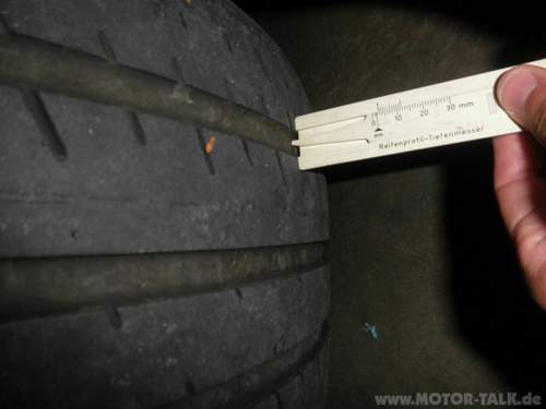

Wie der Titel schon sagt interessiert mich wie viele km man mit Sommerreifen fahren kann bis sie abgefahren sind und wechseln brauchen? Fahre ein 3.2 er Cabrio (reines Sommerauto, im Winter abgemeldet) mit aktuell 16,500 km auf dem Tacho und meine vorderen Reifen sind doch schon sehr abgefahren, denke mal so 4 tkm halten sie noch aber dann..
also braucht´s wohl alle ca 20 tkm neue Reifen??
wie ist das bei Euch so? bin gespannt
Fahre die Michelin Sport Reifen 255/35/ R19 diese haben ca. 40tkm gelaufen und jetzt komplett unten.

bei meinen RS Roadster sind bereits nach 11.000km die vorderen Reifen auf der Innenseite abgefahren - Innen fast glatt und Außen noch über 4mm Profil, dabei hab ich das Serienfahrwerk und die Audi 19" Rotor-Felgen drauf. Hab das Auto vor 4 Wochen mit 7.600km vom Freundlichen gekauft, da hat man schon die Tendenz gesehen, hab es aber für nicht so gravierend gesehen. Die 3.500km von mir bin ich nicht übertrieben gefahren - Verbrauch unter 10l/100km
Die erste Werkstatt meinte, dass man am Sturz nichts mehr einstellen kann, morgen hab ich nen Termin bei den Händler wo ich gekauft hatte.
Habt ihr ähnliche Erfahrungen?
Am liebesten würd ich mir für vorn ein Gewindefahrwerk einbauen, da er optisch recht hoch ist im Vergleich zu hinten - wird dadurch der Sturz schlechter?
Gruß Volker

Der Verbrauch ist irrelevant, man kann auch mit sanften Gasfuß viel zu schnell in die Kurven gehen. Die Laufleistung ist schon eher ein Anzeichen, wobei man es auf der NS auch an einem Tag schafft, die Reifen zu zerstören. Aber mich wundert der innenseitige Abrieb, das sollten doch dann mehrere RS-Fahrer beobachtet haben. Ich würde davon ausgehen, dass bei deinem etwas nicht in Ordnung ist. Habe ich beim TTS überhaupt nicht, im Gegenteil bei mir ist immer die Außenseite schneller weg 😁 Wenn dann tendiert der TTS hinten zum Sägezahn.
Bevor ich da irgend einen Cent für ein neues Fahrwerk oder neue Reifen raushaue, würde ich erstmal den Händler in die Pflicht nehmen. In Deinem Fall ist es ja recht eindeutig, dass es am Fahrzeug liegt und nicht an Deiner Fahrweise, zumindest laut Deinem Durchschnittsverbrauch - da würde ja mein BWA alle 2.000 km neue Reifen brauchen... 😛
Vielleicht hatte der Wagen doch schon einen Unfall und die Spur stimmt nicht mehr...
Auf jeden Fall zum Freundlichen fahren und die machen lassen. Wozu kauft man sonst beim Händler, ne... 🙂

ich habe bisher etliche Satz Vorderreifen auf 2 verschiedenen TT 8J (Frontler) mit 4 verschiedenen Fahrwerksvarianten runter gefahren, und bei allen waren die Reifen innen leicht mehr (ca. 1mm Unterschied) abgefahren als aussen.
Aktuell hat mein S1 Evo2 noch 3-4mm nach 7tkm...
Hallo, komme grad vom Händler. Der Sturz war leicht außerhalb der Toleranz, man konnte ihn doch auf Toleranzmitte stellen, obwohl ein anderer Meister meinte dass das nicht geht. Dazu gab´s noch 2 neue Reifen. Bin voll begeistert.
Gruß Volker
