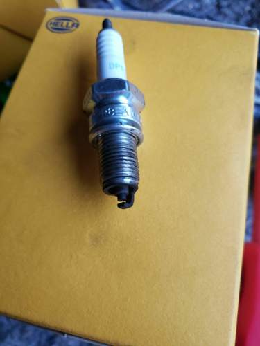

Hier ein video mit startspray und ein Bild von der Zündkerze.
Scheint trocken und zündet funken beim Test.
Beim startspray gibt es beim ersten start zyklus einen knall sonst nix. Ein paar mal probiert

Ok, den Test hast du falsch gemacht. So kann er nicht funktionieren.
Beim Betätigen des Anlassers und offenen Gas, sprühen. So hast du die Teile im Vergaser angesprüht und das war es dann. Durch beides kommt dann der Knall.
Die Kerze sieht einwenig schwarz aus. Könnte aber auch von vorher kommen. Wenn vorher aber schön rehbraun, war die Maschine abgesoffen. Hier Kerze raus, paar mal drehen lassen ohne Kerze und über nacht, auch ohne Kerze, austrocknen lassen. Dann den Test erneut.
Wenn sie aber Trocken war die Kerze, dann war sie vermutlich schon vorher so schwarz.
Dann kommt kein Benzin an.
Wie sind die Vergaser eingestellt, also Schwimmer? Ist in den Kammern überhaupt Benzin?
Die kerze ist noch ziemlich neu. Also die war eine der ersten sachen die ich getauscht hatte als sie nicht ansprang vor ein paar wochen.
Hat also bisher nur startversuche mitgemacht und ist noch nicht "im betrieb" gelaufen. Und war trocken und schwarz.

Startvorgänge sind immer einwenig fetter, daher kann es normal sein, wenn die Kerze dann eiwenig Schwarz ist.
Mache mal den Test so wie beschrieben.

Bei einer GPX hatte ich das auch schonmal gehabt, dass zwei nagelneue Kerzen defekt waren.
Funke außen sagt leider nie was aus, ob die unter Druck auch zünden.
