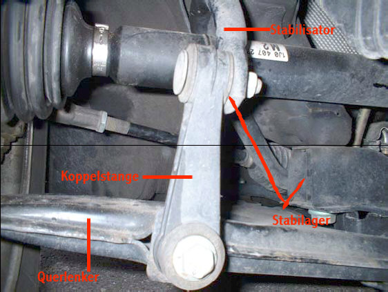

Hallo, das Poltern kommt von den erhöhten Temperaturen. Das Gummilager ist bei euch defekt. Kostet beide Seiten Material 10 Euro plus Einbau. Hatte genau das Gleiche und ist A3-Standard-Krankheit. Wenn es kalt ist hört es wieder auf... cu thowa
welches gummilager? Motorgummilagerung?
es müsste dann ja auch scheppern wenn ich über eine bodenwelle etc fahre wenn du die Stabis meinst
ich denke es sind die Stabilisatoren Gummilager gemeint?! Habe dazu etwas gefunden:
http://www.motor-talk.de/forum/stabilisatoren-gummilager-t791368.html

habe mal bei mir das Rad VL abgeschraubt um selbst ein Bild von der Lage zu machen. Anbei drei Fotos von allen Seiten.
Kenne mich mit der ganzen Technik nicht so aus, daher möchte ich fragen, wo nun genau diese Gummilager sitzen? Die Koppelstange (Bild1) müsste das Teil sein, welches die gebogene Stange (Stabilisator ?) mit dem Profil (Querlenker ?) verbindet. Am unteren und oberen Ende sind jeweils runde Gummi-Ringe und wenn man den Stabilisator nach hinten, Richtung Motor verfolgt (Bild3) erkennt man auch so ein Gummi-Ring. Sind das alle drei Gummilager? Oder nur eines davon??
Aufgefallen ist mir, dass die beiden Gummi-Ringe an der Koppelstange ziemlich hart waren und die untere hatte seitlich 1-2 mm Spiel. Ist das Normal?
So viel zu meiner heutigen Bestandsaufnahme 😁
Hoffe die Infos können weiter helfen. Gefahren bin ich heute jedoch nicht.
audi_mp
habe mich jetzt durch verschiedene Berichte und Foren gelesen, welche damit zu tun hätten. Aus diesem Grund mein kleines Recherche-Update: 😁
Wie thowa schon geschrieben hat, liegt es anscheinend an diesen Stabilisator Gummilagern (kurz: Stabi-Gummis). Bei quasi allen Problemen, welche ich gelesen habe, waren es diese Gummis. Das Stabi-Gummi ist auf dem 3. Bild von mir zu sehen, an der Diagonalen vom Stabilisator, welches in den Motorraum verschwindet. Zu sehen ist auch, dass das Gummi schon (durch Rost) eine Fuge hat und somit Spiel bekommt.
Nun frage ich mich, wieso diese Geräusche? Viele haben sich ebenfalls gewundert und konnten nicht glauben, dass so ein bisschen Gummi solche Geräusche macht. Ich erkläre mir es wie folgt: Da das Gummi Spiel hat und nicht mehr fest den Stabi umklammert, kann es vorkommen, dass es wackelt. Nun wenn man vom Gas geht, entstehen wahrscheinlich Vibrationen vom Motor oder Getriebe und dadurch wackelt der Stabi in diesem Gummi-Lager. Das führt wahrscheinlich zu diesen Klopf- und Polter-Geräuschen.
Könnte dies jemand mit mehr Erfahrung bestätigen? 🙂
