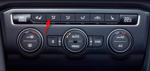

Hallo Leute,
kann mir bitte jemand ausprobieren ob bei ihm Luft aus der langen Düse unter der Frontscheibe kommt wenn die Climatronic auf AUTO steht! Motor sollte warm sein! Bei mir kommt nur ein hauch! Der reicht nicht um die Scheibe vor dem Beschlagen zu schützen. Ich denke da stimmt was nicht.
Die Sache mir der Restwärme funzt bei mir auch nicht.
Danke
Gerade in der kalten Jahreszeit bringt man ja mal etwas mehr Feuchtigkeit ins Fahrzeug.
Da kann ich mir gut vorstellen dass die Klimaanlage im "AUTO" Modus die Frontscheibe, nicht in jeder Situation zufriedenstellen entfeuchten kann.
In diesen Fällen einfach kurz die entsprechende Taste betätigten (siehe Bild). Für diese Situationen ist sie gedacht.
Roland
Klimatronic
Das komische ist nur, bei meinem Golf 6 mit Climatronic hatte ich dieses Problem nicht!
