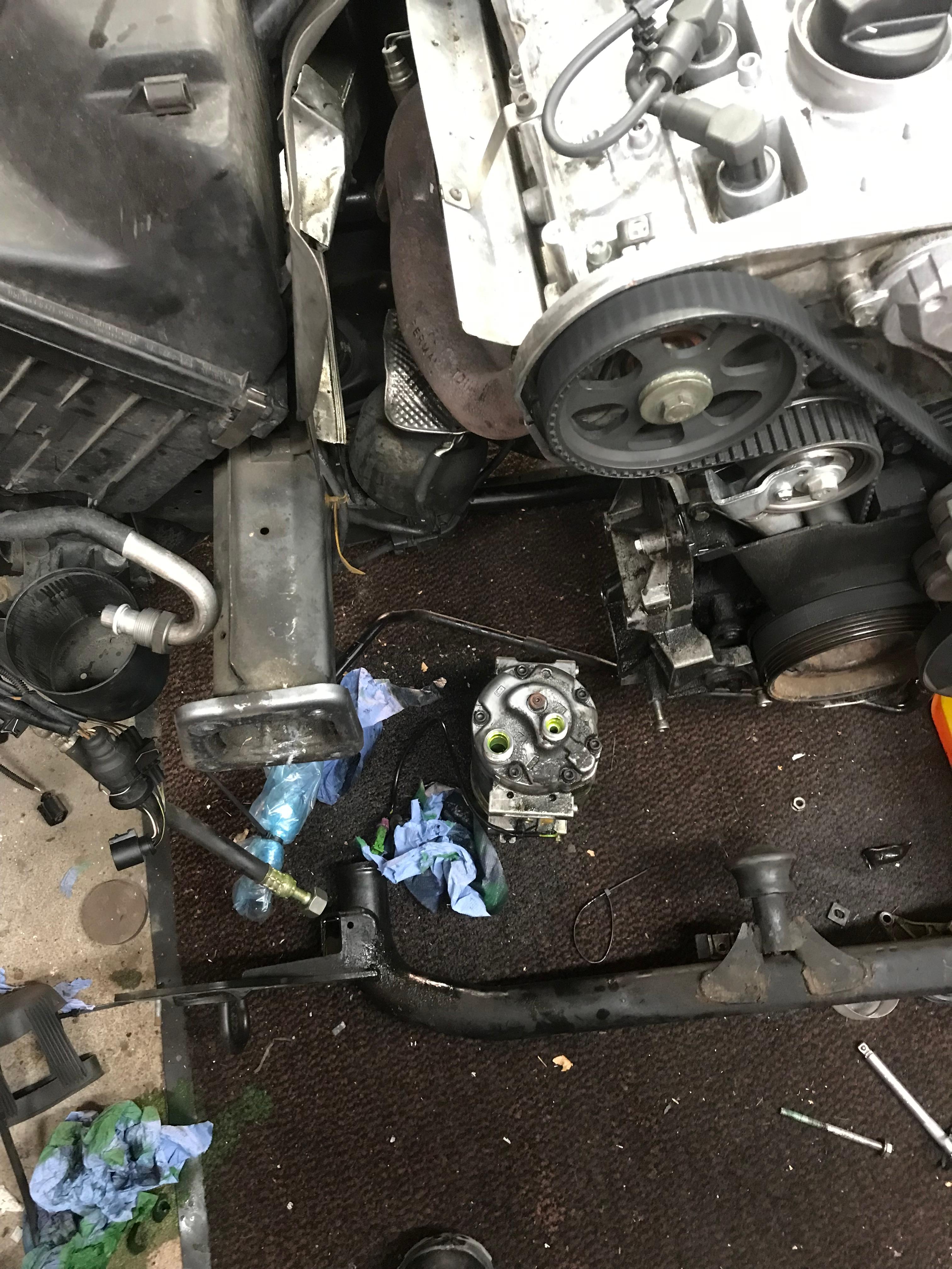

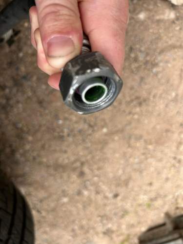

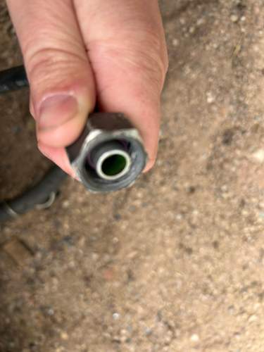

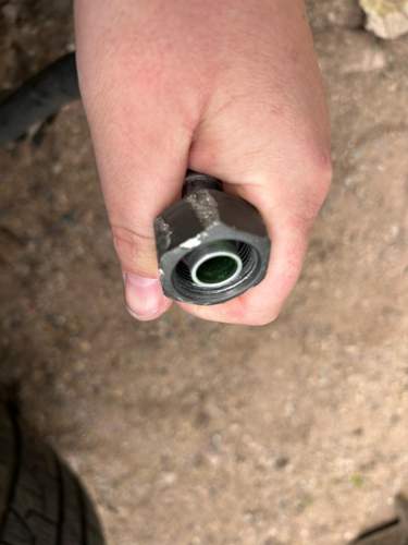

Moin, ich habe letzte Woche leider ein Reh mitgenommen und musste vorne alles tauschen nun hab ich festgestellt das die Überwurfmuttern von den Schläuchen durch sind (siehe fotos) hat schon mal jemand die Schläuche getauscht da diese ja verpresst sind oder gibt es irgendeine Möglichkeit die Gewinde der Muttern nachzubessern ?
mfg
Marco

Hol vom Schrotti oder Schlachter einfach gute gebrauchte. Sollte kein Ding sein gute gebrauchte zu finden, da die meisten noch nie abgeschraubt wurden. Und reinigen vor dem Einbau nicht vergessen. Jeder Spahn oder kleine Stein kann das direkte Ende für dein Kompressor bedeuten.
Aber mit dem defekten Gewinde würde ich es nicht mehr versuchen Druck drauf zu geben mit neuen Klimagas, wäre mir zu unsicher.
