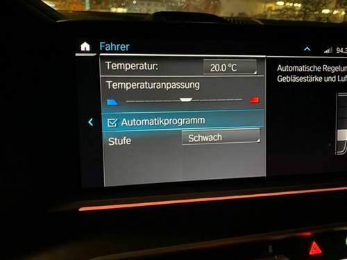

Ich komme vom G31, da konnte man getrennt für Fahrer und Beifahrer Klimaregeln definieren, ab x Grad Sitzheizung oder -klimatisierung.
Im G05 geht das irgendwie nur für den Fahrer.
Kennt jemand die Ursache dafür oder noch besser hat einen Lösungsvorschlag?
Danke und allzeit gute Fahrt

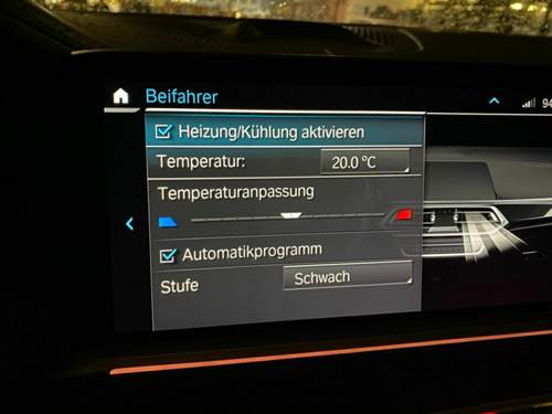

Bei mir geht das...
1. CAR
2. Einstellungen
3. Klimakomfort
4. Heizung/Belüftung
5. Fahrer und Beifahrer
bzw.
4.Sitz- und Armauflagenheizung (bei Winterfreudenpaket)
Und dann den Sitz auswählen.

@PhilM50d: Deiner Menülogik folgend sieht es bei mir wie folgt aus
.jpg
Klappt in meinem 45e wunderbar, inkl. z.B. der Beheizung Armlehne.

Ich komme auch nur in die Rubrik Fahrer (M-Sportsitz).
Beim G30 hatte ich Komfortsitze und konnte Fahrer + Beifahrer + Sitzheizung hinten rechts/links mit Regeln versehen

Genau das meinte ich. Irgendwie ist dieser Rückschritt völlig unverständlich und macht für mich irgendwie keinen Sinn.
Bestimmt soll es auch keinen Sinn machen, es wurde schlicht vergessen zu programmieren 😁
mir ist das auch aufgefallen, als ich einen Ersatzwagen hatte, während meiner bei der HVS Kontrolle war, das es im Ersatzwagen ging und im X5 nicht. Habe meinen Händler gefragt, der hat mir bestätigt das dies BMW rausgenommen hat, es geht nur noch auf der Fahrerseite. Warum das gemacht wurde konnte er mir auch nicht sagen, er selbst sieht das auch als Blödsinn an. Ist aber nicht zu ändern.

Ich habe dieselbe SW Version und bei mir kann ich Regeln für das Lenkrad einstellen.. Vielleicht macht die Motorisierung einen Unterschied? 45e hier...
Regeln für das Lenkrad gehen bei mir auch definitiv. Beifahrer ging letztes Jahr auf jeden Fall, ob das immer noch so ist muss ich mal gucken.
