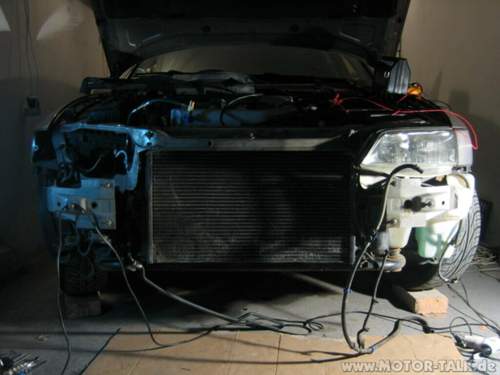

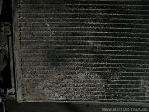

moin
man kann auch mal den Lüftermotor ausbauen und schauen ob der Verflüssiger hinter selbigen korrodiert ist.Undichtigkeiten an der Stelle sind sonst nicht einsehbar , dafür aber auch nicht selten😉😉😉
gruss
moin moin
meinst du das Teil wie auf dem Foto oder den Verdämpfer ?
für SchwabenOpel:
einige Leitungen sind gleich, andere Motorabhängig
Img-4346
Img-4345
Img-4341
