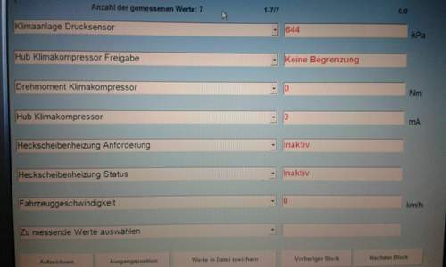

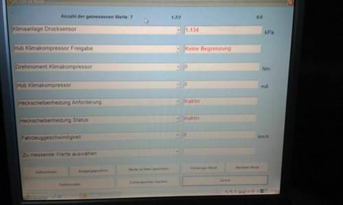

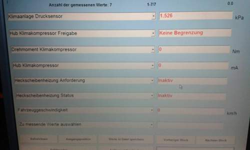

Hi
Habe heute mal mit dem OP-Com den Druck der Klima überprüft, im kalten Zustand und Motor aus hat sie 644 kpa, im kalten mit Motor an 1134 kpa und im heißen Zustand nach 20 Km Fahrt 1500- 1700 kpa. siehe Bilder
Wenn ich den Kompressor abschalte, fällt der Druck in paar sek. auf 1300 kpa.
Dazu habe ich mal ein Video aufgenommen, das ist nach der Fahrt im heißen Zustand und bei 26 sek. habe ich den Kompressor abgestellt und 46 sek wieder ein. https://www.youtube.com/watch?v=rhCIkb43nLE&feature=youtu.be
Sieht alles völlig normal aus, nach über einem Jahr mit zwei undichten Stellen im Kondensator.
Oder seht ihr das anders ?

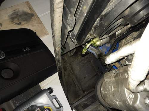

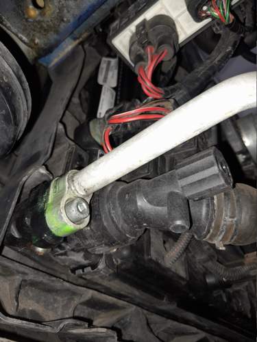

hi,
könnte mir jemand helfen und sagen was ich erwartet kann? Vom einem Jahr Bosch Service hat die Klima-Service Leistung durchgeführt mit der Klimareinigung (300 gramm/R134A nachgefüllt+ PAG Öl) und erneuert die Trockner (200 EUR). Nach dem eine Woche habe ich beim Wischwasser-Nachfüllung die grüne Kontrastmittel unter dem Trockner bemerkt. Natürlich habe ich sofort reklamiert. Da hat mir gesagt "komm zurück wenn kühlt nicht mehr, dann füllen wir gratis nach und tauschen die Dictung auch". Gestern habe ich ein paar Bilder gemacht. Könnte mir jemand sagen ob und wenn ja welche Zusatzkosten kann ich erwarten?
/AZD 2001/
Vielan Dank im Voraus.
VG,
Wilhelm
20220820
20220820
null Euro weil grattis ....
Und so vorzugehen ist illegal. Weil nachweislich undichte Anlagen nicht befüllt werden dürfen.
Naja, es steht ja im Raum die Dichtung zu tauschen .... wenn danach ein Lecktest durchgeführt und bestanden wird ist adoch alles im Lot. Es steht ja nicht eindeutig im Raum das da vor 1 Jahr geschludert wurde ... die Dichtung kann zwischenzeitlich einfach undicht geworden sein.
