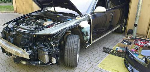

Mein Erfahrungbericht zuk Kompressorwechsel Bezieht sich auf den VFL2008 2.7 TDI BPP
Nach dem vor vier Jahren der Original Komressor defekt war, habe ich einen Hella Kompressor verbaut.
Dieser hat nun auch den Dienst quttiert. Die Riemenscheibe hat sich in Luft aufgelösst...
Dieses Mal habe ich einen von der Firma Nissens eingebaut.
Aus- /Einbau Kompressor:
1. Kältemittel absaugen lassen
2. Unterbodenschutz ab
3. Riemen abnehmen falls noch nicht ab. Spanner entspannen mit Torx 60 und Verlängerung.
In meinem Fall Zwei ring Gabel Schlüssel (siehe Bild) und von unten. Zunächst den kleinen Schlüssel reingesteckt und dann als Verlängerung einen Grösseren aufgesetzt und im Uhrzeigersinn drücken.
Es geht aber auch von oben aber man müsste die Ansagubrücke und die Abdeckung vom Zahnriemen der Kraftstoffpumpe abnehmen damit man genug Platz hat.
4.Drei Schrauben vom Kompressor lösen, die Kältemitteleitungen abschrauben und den zweipolligen Stecker abziehen.
5. Kompressor drehen (siehe Bild), großen Kühlmittelschlauch nach unten Drücken und Kompressor
rasuziehen. Mit Riemenscheibe könnte es etwas fummeliger werden. Zumindest kann ich mit daran erinnern, dass ich sehr lange gebraucht habe bemi letzten mal. Dieses mal ging das wirklich schnell.
6. Einbau in Umgekehrter Reinfolge.
Achtet bitte darauf, dass der Stecker richtig und komplett eingesteckt wird. Ich hatte nach dem Befüllen
den Fehler "Ventil N280 kurzschluss nach Plus". Somit wurde der Kompressor nicht richtig angesteuert
Der Stecker war nicht ganz drin.
Dichtungswechsel:
Da meine Anlage Kältemittelverloren hat und wir den Leck mit UV Lampe nicht finden konnten, habe ich auch alle Dichtungen und auch den Trockner gelich mitgewechselt. Hier ist zu erwähnen,
das die Anzugsdrehmomente zu beachten sind. Der Drucksensor z.B. hat einen sehr kleinen Drehmoment von 5 NM. Ich habe den 24 ger Schlüssel zu doll beetätigt und habe gesehen wie die Aufnahme vom Kühler isch bewegt hat... Sehr filigran...
Die restlichen Drehmomente für die Leitungen etc. liegen ( laut internet /Forum Recherche) bei 10 - 15 NM und die M8 Schrauben der Kompressorleitungen bei 25 NM. Diese Angaben ohne Gewähr.
Trocknerwechsel:
Bei meinem A6 sitz der Trockner auf der linken Seite im Radhaus unter dem Scheinwerfer.
Man kommt wahrscheinlich auch so ran aber ich habe die Stosstange abgenommen damit
ich PDC Sensoren wechseln kann und auch besser an die Leitungen vom Kondensator /Trockner ran komme. Anschließen habe ich, um an die Leitungsschrauben vom Trockner besser ranzukommen, den Scheinwerfer ausgebaut. Das dauert keine 2 min. und erleichtert die Arbeit. Im Anschluss bitte Scheinwerfer richtig einstsellen lassen.
Was mit aufgefallen ist, dass die Leitungen von Trockner ziemlich mitgenommen waren. Die Übergänge vom Alurohr zum Schlauch (siehe Bild) lösen sich auf beiden Seiten auf und sind bestimmt in Zukunft auch dran.
Nun bin ich gespannt, ob die Anlage dicht hält oder nicht. Übergens hat bei mir eine Seite (vor dem Kompressor Defekt,Beifahrerseite )nicht gekühlt und das ist auf jeden Fall ein Indiez dafür, dass zu wenig Kältemittel drin ist. Nach dem Auffühlen von ca. 200 g war alles wieder i.O.

Bei meinem war auch der Kompressor im dutt. Ich habe ihn dann selber getauscht. Geht bei dem 2.7 relativ gut von unten. Auch meiner baute kein Druck mehr auf u d das Kältemittel verlohr er an der Welle.
Ich habe vorher die Drossel geöffnet um zu sehen ob Späne vorhanden sind. Waren keine drin, also hab ich auf die Spühlung verzichtet.
Nach Ausbau des alten Kompressors habe ich dort das Öl abgelassen, auch dieses war klar und frei von Spänen.
Schau Dir mal die Drossel an, dann weiß man mehr.
