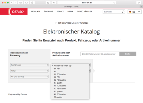

Kann es sein, dass bei es bei Denso den Kompressor für den W12 nicht gibt? Auch die direkte suche nach der OE-Teilenummer bringt mit der Endkennung AT keinen Erfolg.
Bildschirmfoto-2015-06-14-um-12-25-09
Ich kann mir zwar nicht vorstellen, dass Audi alle Kompressoren von Denso bezieht nur den einen nicht aber möglich ist alles. Am besten mal direkt auf der US Seite suchen oder versuchen die Nummer heraus zu bekommen und danach suchen. Kann ja sein es ist der selbe wie in einem anderen Audi. Nur in welchem?
Vielleicht hilft ja da eine Mail an Denso?!
