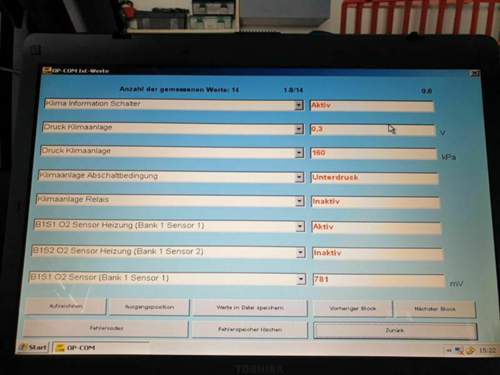

Ursprüngliches Problem war das die Klima nicht mehr kühlte. Dann habe ich erstmal geprüft ob die die Schalter (Klima und Umluft) noch funktionieren, läuft beides und man merkt auch das Strom gezogen wird weil die Drehzahl sich leicht verändert (also wie immer). Dann habe ich geschaut ob die Klimakompressor Magnetkupplung schaltet, was sie auch machte. Man kann die Kupplungsscheibe auch mit der Hand drehen.
Habe dann den Wagen zu Opel gebracht und wollte die Anlage neu befüllen lassen. Nun stellte sich raus das der Klimakondensator defekt ist bzw. löchrig und undicht. Die wollten für die Reparatur ca. 500-600€ haben was ich gleich abgelehnt habe und den Wagen gleich wieder mitgenommen.
Habe gleich nach Opel geschaut ob die Kupplung noch schaltet was sie nicht mehr tat. Habe mir dann einen neuen Kondensator besorgt und selber eingebaut, ging ohne Probleme. Anlage ist momentan noch nicht befüllt. Nun zur meiner Frage.
Muss die Magnetkupplung auch anspringen wenn die Anlage noch total leer ist oder schaltet die Kupplung erst wenn die Anlage befüllt ist ?
Vielen Dank für eure Hilfe

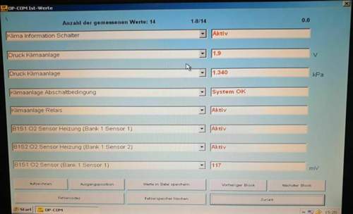

Habe heute das Klimamittel bekommen und es so durchgezogen wie es in der Anleitung beschrieben wurde. Kühlt wieder sehr gut. Die Werte stimmen auch wieder. Aber das was meine Vorredner so alles angemerkt haben brachte mich schon ans grübeln. Insbesondere das mit dem Öl in der Anlage was ganz sicher nicht bei meinem Kauf in der Kartusche war. Mit der Feuchtigkeit im System denke ich mal so das der neue Trockner (der im neuen Kondensator fest verbaut ist, Dichtungen wurde dabei auch erneuert) dies übernimmt. Mit dem Vakuum habt ihr ja auch nicht unrecht und ich denke das der Druck in meiner Anlage bestimmt höher wäre wenn ich die Klima hätte befüllen lassen. Die Magnetkupplung hat sich auch gleich zugeschaltet wie der Druck wieder da war. Nun muss ich natürlich erstmal abwarten wie lange die Anlage mit dem Zeug läuft. Da meine Anlage fast total Leer war kommt auch die Menge in der Kartusche mit 453g in etwa hin (war auch noch etwas übrig in der Kartusche). Und mit dem brennbar und nicht brennbar ist zwar etwas dran nur wieviele Bomben fahren Tag täglich mit Autogas und Benzinbetrieb im Straßenverkehr. Ist für mich auf jeden Fall eine Lebenserfahrung gewesen und ich werde wohl in Zukunft lieber ein paar mehr € ausgeben und es machen lassen. Mechanik kann ich ja nach wie vor selber machen. Viele Dank nochmal an alle !!
