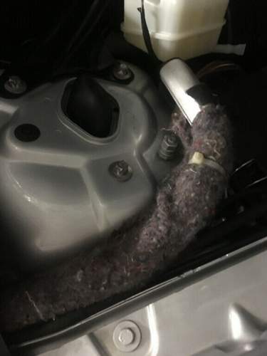

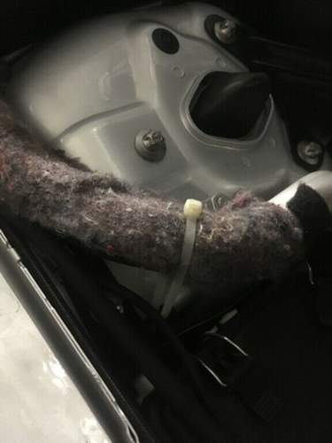

nun habe ich bei mehrmaligen Selbstversuchen die Geräusche etwas minimieren können.
Es liegt an den Klimaleitungen, welche an der Karosserie Schwingungen verursachen.
Habe ein paar Bilder gemacht, was ich unternommen habe. Die Klimaleitungen an der Fahrerseite habe
ich bombenfest befestigt und mit Dämmmaterial unterlegt. Dann habe ich die Leitungen an der Stirnseite
mit Rohrdämmungen aus dem Baumarkt unterlegt habe.
Wichtig ist dabei, die Leitung hat bei Bewegung an den Bremskraftverstärker geschlagen, dass habe ich mit den Schaumstoff so fixiert, dass kein Spiel mehr vorhanden war.

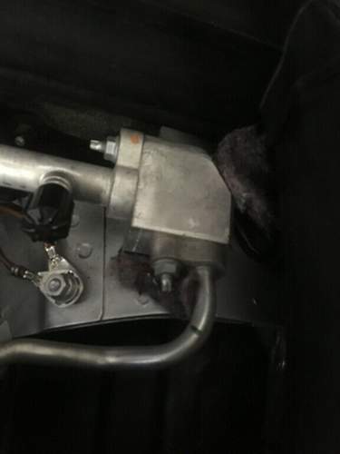

Beim letzten Bild ist die Leitung, welche zum Wärmetauscher geht, beim wackeln klapert dieser an die Stirnwand,
Dann habe die Leitung am Expansionsventil mit Schaumstoff unterlegt, da es an der Stirnwand anlag.

Bei mir ist es deutlich leiser geworden, Vermutung liegt stark am Expansionsventil und die Verlegung der Klimaleitungen. Solange mechanisch alles funktioniert, wird nix von MB getauscht.
