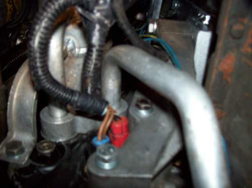

Heute habe ich festgestellt, dass am Kompressor die Gummidichtringe für die Hoch- und Niederdruckleitungen undicht sind. Die Schraube hatte sich etwas gelöst und ich bekomme die Dichtringe nicht mehr dicht. Also die Anlage leeren, die Dichtringe erneuern und die Anlage wieder befüllen. So ein Schei.....
Anschluss Klimaleitungen

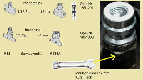

ist ja eine R12 Anlage - was füllst Du ein?
6R ,
in R12 Anlagen geht auch R134a rein,
nur die Füllventile im Fahrzeug sollte man umstricken oder
mit Adapter !
mfg
Serviceventile-r12-r134a

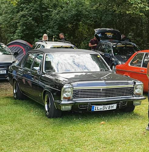

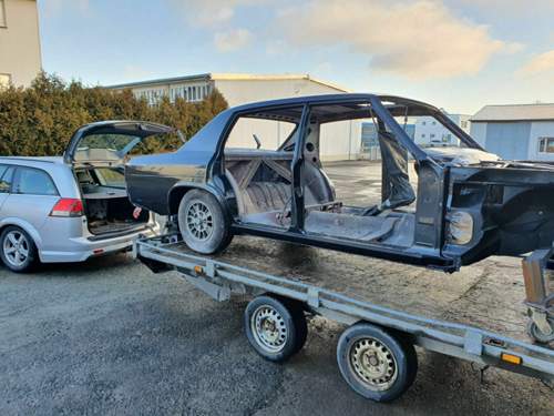

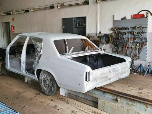

Reinhard,das waren aber auch 1,5 Jahre Arbeit,
Bis Er gefüllert wurd,Bild 1 und
Dann nach dem Lackieren
noch 3-4 Monate Aufbau,dieses Jahr!
Das letzte Bild war die erste Ausfahrt,mit WOWA dran zum Opeltreffen.
