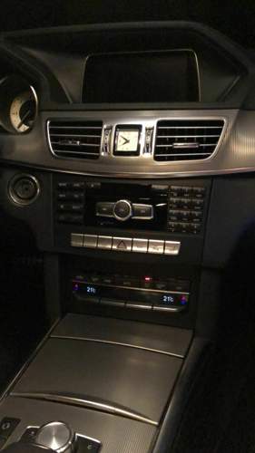

hat das hier schon jemand gemacht ? Ja ich weiß, Stellmotoren, Sensor etc. fehlen. Mir geht es um die Funktion, Focus, Medium, Diffuse, ob diese dann funktionieren würden.
Moin Gemeinde,
gestern erfolgreich umgebaut 😁. Alle Einstellung funktionieren einwandfrei, sogar Restwärme.

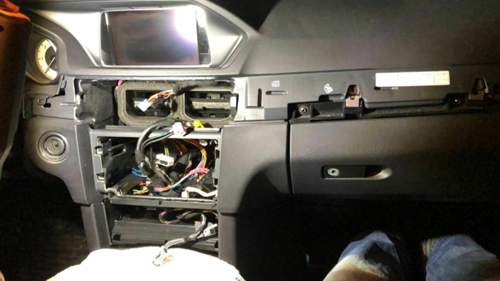

Erst die Lüftungsgitter lösen, wer es nicht kennt, hier ein tolles Video dazu
http://www.youtube.com/watch?v=ShvP3dyp4Zo
Danach sieht man die 2 Schrauben vom Navi. Diese lösen und das Comand halb rausziehen. An der unteren rechten Seite den Stecker lösen, dann kann man es komplett rausziehen. Leider reichen die Kabel nicht um das Comand auf die Mittelkonsole zu legen. Ich wollte nicht die ganzen Kabel/ Stecker ziehen (sind zwar farblich), also habe ich ein paar Lappen genommen, einen kleinen Holzbalken und das Comand abgelegt. Dann sieht man die beiden Schrauben vom Klimagerät. Diese dann herausnehmen und auch ein Stück vorziehen. Danach habe ich das Comand wieder halb in den Schacht geführt. Nun die 3 Stecker vom Klimagerät lösen und samt der Blende rausnehmen. Klipse lösen, vorne, hinten und an den Seiten.
Auf Bild 3 muss man mit einem kleinen Schraubenzieher die Klammer (meine 4 Stück) lösen. Einfach in die Aussparung drücken. Neues Gerät einklipsen. Ganze dauert eigentlich nicht langer, nur war eine Schraube zwischen Lehne und Sitzfläche gerutscht. 😠

Nun zu meinem Problemchen, ich habe seit sem Wechsel festgestellt dass mein Innenraum unnormal warm wird. Bei eingestellt 20 Grad ist es drin fast nicht auszuhalten.
Kurzerhand habe ich den Wagen mit einem Kollegen ausgelesen.
Aktuellen Fehler ist dass die Kommunikation mit der Dachbedieneinheit nicht vorhanden ist. Fehlercode C16900
Die Dachbedieneinheit (DBE) ist auch nicht erreichbar/auslesbar.
Wir haben desweiteren den Innenraumsensor in der DBE ausgelesen. Er liefert unplasible Werte die meine Vermutung schließen dass dieser defekt ist. Er meldet -52 Grad als Istwert. Obwohl er im ArbeitsBereich von -42 ... 90 Grad liegt. Den Sensor gibts nicht einzeln sondern als komplette DBE.
Könnte es evtl. daran liegen dass das Taxi Bedienteil nochmals umcodiert werden muss, sodass dann evtl. eine Kommunikation zur DBE wieder besteht?
