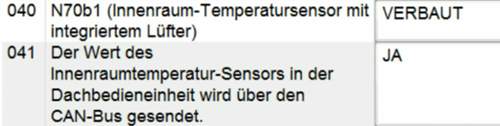

Aktuellen Fehler ist dass die Kommunikation mit der Dachbedieneinheit nicht vorhanden ist. Fehlercode C16900
Die Dachbedieneinheit (DBE) ist auch nicht erreichbar/auslesbar.
Wir haben desweiteren den Innenraumsensor in der DBE ausgelesen.
Wie ließt man denn den Wert des Innenraumsensors in der DBE aus wenn diese nicht erreichbar ist?
Ist Fehler nach Rückbau auf das alte Bedienteil immer noch da?
Keine Ahnung, auf dem Foto steht es ja. Ausgelesen mit Star Diagnosis.
Eine gute Frage. Aber wenn die DBE nicht erreichbar ist, gibt es natürlich auch keinen Wert der Temperatur. 😉

Abdeckung unten am OBF abziehen und dann das OBF losschrauben - dann kommt man an die Schrauben des Bedienteils
Die DBE hängt am SAM - der vom Klimasteuergerät ausgelesene Wert ist ein Ersatzwert den das Klimasteuergerät setzt weil es keinen von der DBE bekommt: der kommt NICHT von der DBE!

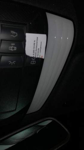

Bin gerade im Fzg. Allso Licht funktioniert komplett wie es soll. Auch die Bedienung der hinteren Beleuchtung funktioniert.
Der Lüftermotor am Innenraumsensor läuft auch. Das kleine Stück Papier wird angesaugt und festgehalten.

Heißt es im Umkehrschluss mein SAM müsste umcodiert/aktualisiert werden, damit die DBE wieder erreichbar wird?
Oder einfach mal die Fehler löschen.
Hat das SAM denn einen Fehler drin hinsichtlich DBE?
Falls nicht kann nur die Klima nicht mit der DBE via SAM kommunizieren.
Evtl. kann man das im Klimasteuergerät oder im SAM codieren...
@Tataa schrieb am 9. Januar 2020 um 19:29:25 Uhr:
Das löschen des Fehlers bringt nichts. Er kann nicht gelöscht werden weil er Aktuell vorhanden und nicht sporadisch ist.
@Martin E240T schrieb am 9. Januar 2020 um 19:31:43 Uhr:
Ich werde das SAM gleich in der nächsten halben Stunde auslesen und berichte dann nochmal.
Gestern beim auslesen mit SD war das SAM sauber.
Aber wie gesagt ich werde es gleich nochmal prüfen.
Es gibt 2 verschiedene DBEs (habe gerade nochmal im WIS nachgesehen):
mit CAN für Schiebedach und ohne CAN bei festem Dach.
Welche DBE verbaut ist kann man im Klimasteuergerät einstellen.
Ich würde vorschlagen die Codierung aus dem alten Steuergerät auszulesen und dann das neue richtig zu codieren.
