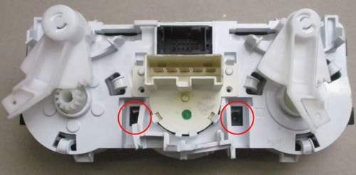

Ich darf mal etwas Licht ins Thema Beleuchtung bringen. 😁
Es gibt beides, Glühlampen und auch LED, es kommt auf die Ausstattung an.
Die Beleuchtung des Heizreglers des TE funktioniert mit 2 Glühlampen (im Foto sind die Befestigungspunkte rot markiert) deren Licht via Transmission gelenkt und gleichmäßig verteilt wird.
Unter Punkt 9 sind sie im Teilekatalog unter elektrische Ausrüstung[Innenraumbeleuchtung] aufgeführt.

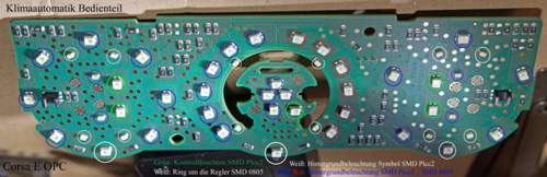

Die Anzeigen der Klimaautomatiksteuerung besitzen dagegen um die 50 SMD LED, die auf der Trägerplatine im Gehäuse verlötet sind.

Ja, hast recht hab die Glühlampen inzwischen gefunden.

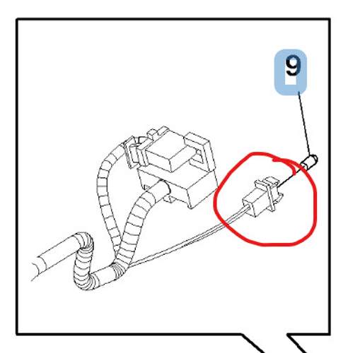

ich bin heute auch an der Reparatur der Leuchten dran und habe feststellen müssen, dass mir beim Ausbauen der Lampen die Plastikclips des Steckers abgebrochen sind. Ich habe jetzt das Internet durchforstet und finde nichts. Die Glühbirne (93190474) ist ja easy zu finden, aber vom Stecker keine Spur. Hat da vielleicht jemand einen heißen Tipp für mich?
Screenshot-2024-03-20
Servus, im schlimmsten Fall mal be e*** nach einem Bedienteil schauen. Häufig sind die Kabel einfach abgeschnitten und die Stecker dann noch drinnen :-)
Zugegeben, schon ein wenig ein Overkill
Alternativ nach „T5 Fassung“ suchen. Dort gibt es relativ viele verschiedene. Eventuell ist was dabei, was vielleicht anders aussieht, aber eine ähnliche Befestigung hat (kosten ja nicht die Welt)
