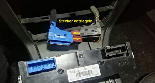

Leider ist das Klimabrdienteil (siehe Bild im. Anhang) ohne Funktion. Es leuchten noch nichtmal die Tasten. Sicherungen wurden alle geprüft und waren in Ordnung.
Zigarettenanzünder hat Strom. Radio hat Strom nur das Klimabrdienteil anscheinend nicht.
Habt ihr ne Idee?

Keiner mehr ne Idee? Ist jemand aus der Nähe von München und kann helfen?
basti,
wenn das Kabel vom Masseverteiler in deinem Bild durchgang hat zur ECC
ist das i.O.
wenn am Stecker der ECC Plus anliegt ist es auch i.O
Kabel muß man immer durchprüfen !
fehlt an einem Kabel etwas muß man sich die Farbe und den Stecker merken und
hier auch schreiben.
man kann auch die Massekabel an deinem Bild lösen,
etwas Schleißpapier nehmen , die Kabelschuhe leicht reingen damit und
neu befestigen !
mfG

Moin Basti
zuerst machst Du die Stecker der ECC ab und vom Gebläsemotor,
dann machst Du die Zündung an und
mißt in den Steckern von ECC und Gebläsemotor
die anliegende Spannung und Masse.
die Masse mißt Du gegen die Masse irgendwo an der Karosse,
Multimeter auf Gleichspannung stellen und messen-
Soll 0 - 0,2 Volt
da die ECC laut Plan wohl über CAN eingeschaltet wird
auch die Spannungen im CAN messen !
das Kabel Braun/Weiß geht zum Lastigel der Klima
wenn das alles stmmt,
läßt Du den Stecker Gebläsemotor "ab" und steckst die Stecker
der ECC wieder an und machst die Zündung an und
schauen ob die ECC angeht und Du am Drehknopf
die Lüfterstufen " OPTISCH" im Display siehst!
Ich habe mich vor Jahren schon von Garage und
einigen Dingen getrennt und mache andere Dinge.
beim Fahrzeug werden nur noch die eigenen Fahrezeuge gemacht!
man wird Älter und muß nicht mehr überall Rumkrauchen.
mfG

Vielen Dank für die Nachricht. Sorry aber was ist Can? Und wo finde ich das can?
Über den CAN kommunizieren alle Steuergeräte im Fahrzeug und sagen sich Hallo oder Er soll Schlafen.
Im Vectra C/Signum gibt es 3 verschiedene
CAN Systeme,High,Middle und Low( LIN BUS)
https://de.m.wikipedia.org/wiki/Controller_Area_Network
Heute habe ich das Klimabedienteil einige Minuten ab und dann eingesteckt und dann ging es 5 Sekunden und dann war es wir wieder Tod
Mit oder ohne abgezogenem Stecker vom Gebläsemotor Innenraum?
Alles Stecker waren dran
Glaskugel,
Wenn der Stecker am Gebläsemotor drann war,
hat dieser einen Kurzschluß und legt das Bedienteil schlafen.
Das Sicherung ziehen für den Gebläsemotor nutzt nichts dabei!
Gegenprobe,Stecker am Gebläsemotor ab,
wird das Bedienteil funktionieren und auch die Lüfterstufen kann man hoch und runterdrehen!
Stecker am Gebläsemotor ab hat leider nichts geändert
Ich hatte ja vorher ne Liste mit Spannungen gemacht!
Was ist dabei rausgekommen in "Zahlen" ?
Nur das bringt einen weiter,
nicht die Aussage , es passt schon!
