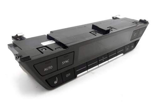

hat schon jemand das Klimabedienteil ausgebaut ohne irgenwelche Nasen kaputt zu brechen?
Die Taste in der Mitte ist defekt. (Aus, Auto, Eco, Max) Nach oben tasten geht nicht, komme nicht in den Eco oder Max Modus. Audi will 600 € für ein neues dafür haben. Da möchte ich mir das Teil erstmal selber anschauen.

Ich habe es noch nicht ausgebaut, aber wenn Dein 🙂 für das Ersatzteil 600€ aufruft würde ich mir einen anderen suchen. 8Y0820043B kostet aktuell 367€ inkl. MWST.

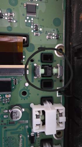

Ich habe mir im Internet ein gut gebrauchtes Klimabedienteil 8Y0.820.043.(A)geholt hat auch ein halbes jahr funktioniert mittlerweile die gleichen Symptome einige wipptasten funktionieren nicht. Anscheinend ist es wichtig das Klimabedienteil durch die verbesserte version zu ersetzen sprich 8Y0820043(B)! Hab das Teil auch mal geöffnet total irrsinnig gemacht die tasten für hoch und runter drücken auf so microschalter da geht design vor langlebigkeit.
Gibt einen anderen Hersteller, der Fehler ist bekannt.

Audi lässt das Ding von einem anderen Zulieferer fertigen, vermutlich mit Schaltern besserer Qualität, oder anderer Konstruktion im Inneren.
20250708
Im Prinzip ist die Konstrution ok. Vermutlich billigste Mikroschalter. Eventuell wackeln die weißen Rahmen zu sehr, so daß die Lötstellen der Schalter brechen ?
