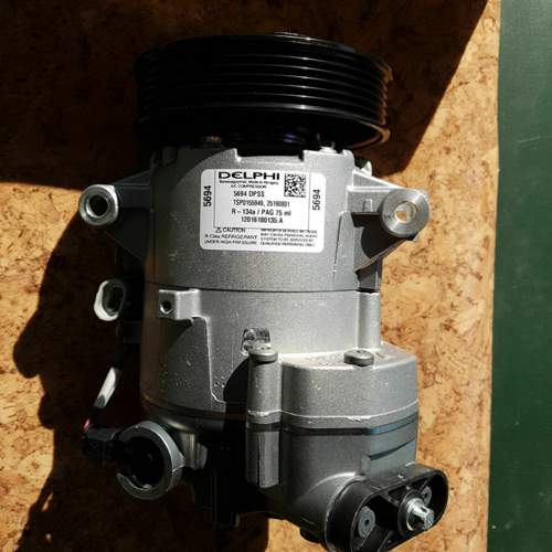

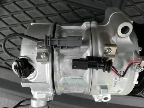

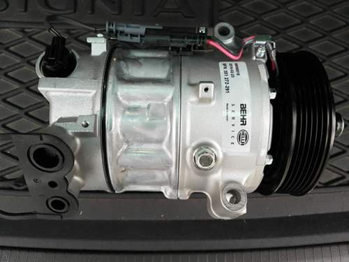

Bei mir hatte sich auch nach 4 Jahren der Kompressor verabschiedet (BJ 12). Aufpassen, es gibt 2 versch. Varianten. Immer erst die Anschlüsse sichten.
Kompressor Delphi
Kompressor Behr
Kompressor Behr
Mein Kompressor war nach 4 Jahren (BJ 2015) auch hinüber. Kosten inkl. Einbau 1600 EUR.
Ist wohl bei Opel seit neuerem ein Verschleißteil
Und ja, es gibt einige verschiedene
